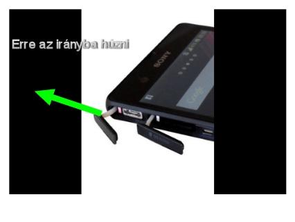

Earl_Muttley #23520 üzenetére
Ez a kiszedés , visszarakásnál csak be kell nyomni.
darvinya
Earl_Muttley #23514 üzenetére
Egyszerűen cserélhető.
