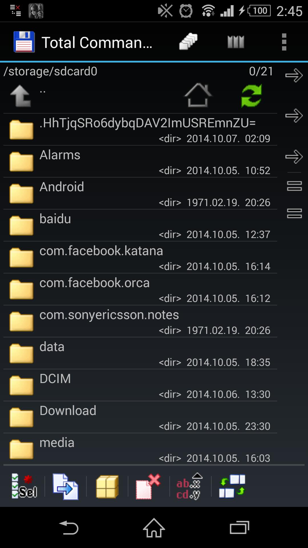

Törölve van. Flashtool.exe vagy Flashtool64.exe megnyitásakor újragenerálja a mappát és újra ezt a hülyeséget írta ki.
Januárban erről a gépről raktam fel 4.4.4-et de a flashtoolt töröltem mivel nem az én gépem. Tegnap leszedtem, és bármit csinálok ez történik. egy hozzászóló írta hogy letörölte és egy másik verziót rakott fel ami működött. Na az a működő melyik verzió lenne? -
szityu161
Gyerekek egy normális flashtoolt linkeljetek már be mert szétrobban az agyam Ettől a .firmwares mappás hibaüzenetétől...

Na irom mit csinálok
1. Flashtool,-villám jel,-Flashmode
2. Firmware sector ablakban kiválasztva a c6603-hoz 10.5.1.A.0.292, illetve Wipe résznél APPSLOG, CACHE, DATA lehetőségek bepipálva. majd flash gomb
3. Teló kikapcsolt állapotban van, hangerő le gomb hosszan nyova és usb kábel bedug.
4.Várok!
5. jelzett a Flashtool hogy elvégezte a dolgát, húzzam ki a kábelt és kapcsoljam be a bulit.
6. Bekapcs, várok, boot... hullámzik a csajos lila háttér... befejezte.
7.Magyar nyelv alapból kipipálva, majd izgatottan átugrom a beállitási útmutatót. )nincs wifi, nincs sim, nincs adatforgalom, se micro sd.
8. Dühödten anyázok a 8:30 Hétköznap, és a 9:00 Hétvége ébresztő idők láttán.
9: File Commanderben megnézem a fantom mappát, még nem jelent meg, tehát lépésről lépésre ki kell szűrnöm hogy mi generálja. Minden beállitás, illetve alkalmazás telepités után után megnézem fájlkezelőben hogy mikor jelenik meg. -

Illetve van egy betűkből és számokból álló mappa amiben. .nomedia fájl található és semmit nem lehet tenni ellene. Ha törlöm, egy perc és újra megjelenik. Ha formázok, romolok, vegytiszta Stock romot rakok fel vagy EXISTENZ 3.0-t a szükséges gyalulásokkal, akkor is ott van. Ja és warezt nem használok. Áruházról szedek csak le. -

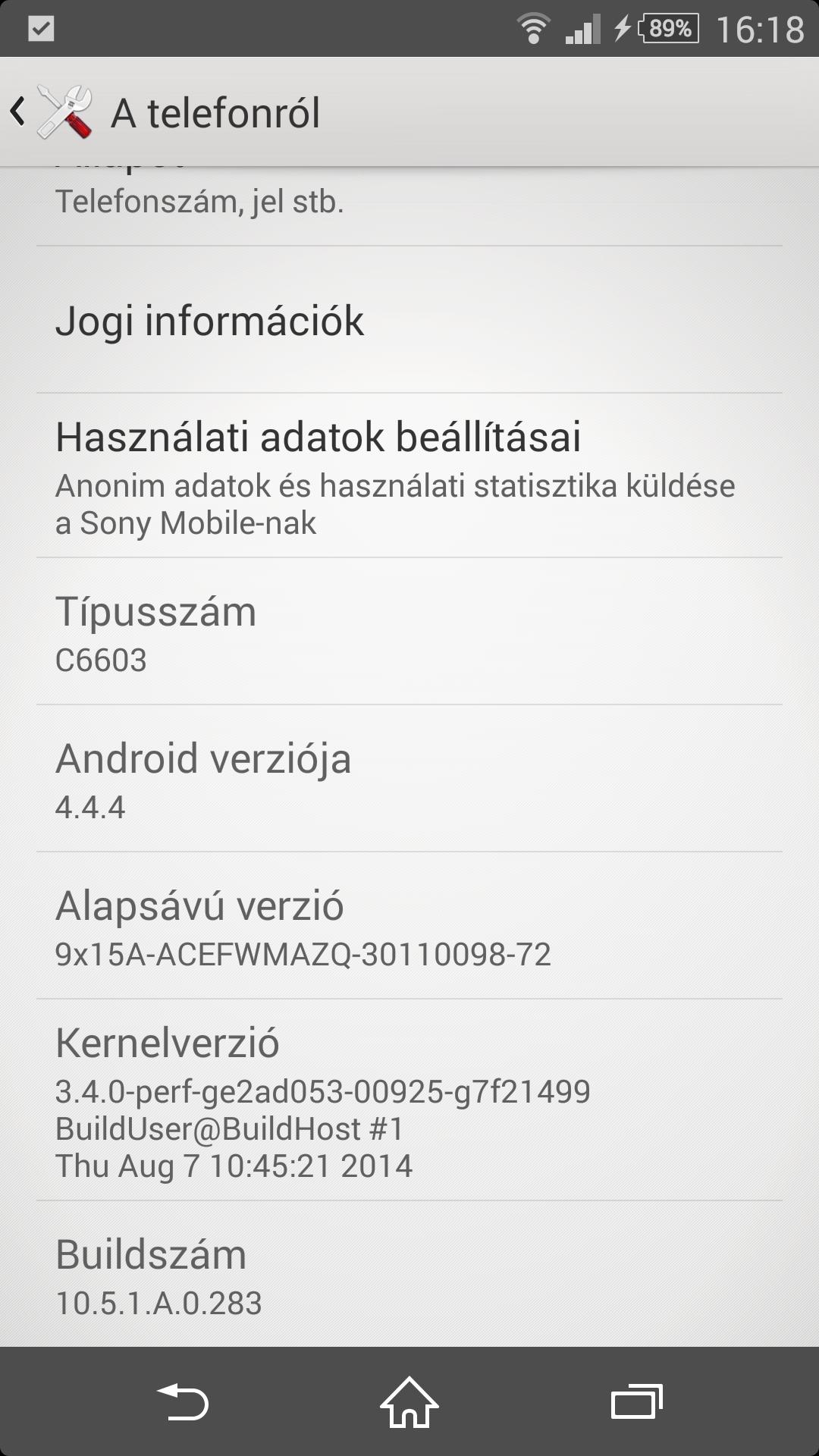

Na gyerekek! Dekrernek igaza volt!
Hiába hogy a 4.4.4 nem laggol, ugyanúgy hívásfogadáskor kihangosít alapból a telefon. Egy napja tettem fel egy 4.4.4-et. Még rootolva sincs. Ja a Chrome meg tele hibával. Ez se jobb. Még 4.3-at is kerülöm. Előtte bajom nem volt... -

4.4.4-ben nincs 4G? Vagy csak én nem találom?
