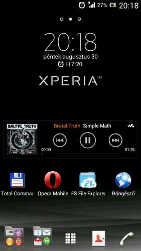

darvinya
Kis csikó.
NP= Napalm Death
CC= Cannibal Corpse
Magyarul Gyászjelentés= ObituaryVagy inkább Brutal Truth, Slayer, Carcass
Magyarok közül Watch My DyingKicsit lágyabb Nirvana, Foo Figther, Alicen In Chains, Metallica, Megadeath
De én zenét szeretem ezért minden jót hallgatok.
pl: St Germani, Björk, Prodigy, Roni Size, T.S.O.F. -
