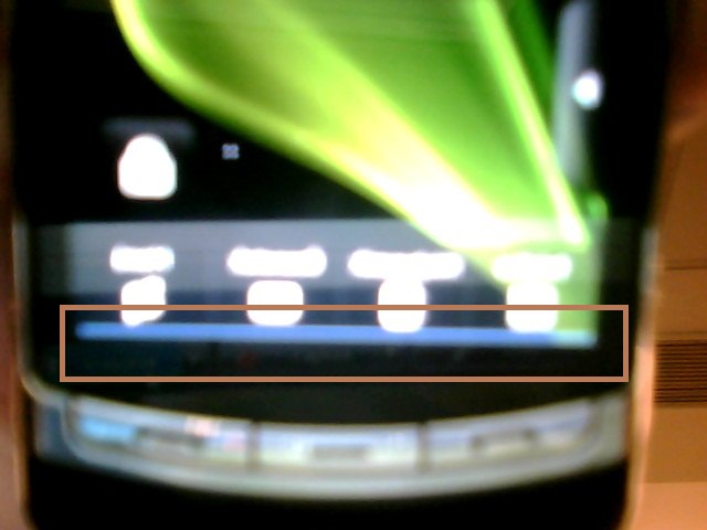

Nemrég vettem és is egy omnia HD-t és eddig minden rendben volt vele de ma megjelent egy szines csik a menügombom felett és nem tudom ezt hovatenni valaki találkozott már ilyen problémával?

Bekapcsolás után egyböl megjelenik sajnos.

Senser87: 2 program volt fenn az opera mini és a fringe ezeket letöröltem tegnap még.
Quasi_modo: kiprobáltma egy játékkal és ugyan az a helyzet sajnos látszik egy csik.
Viszont reggel egy olyan jelenséget tapasztaltam hogy miután a képernyöt lezárom majd feloldom egy kicsit villog a csik majd abbahagya a villogást, ezután folyamatosan ott van a csik a képernyön.

Hardreset megtörtént de a problémám eszkalálodott mostmár 2 csikom van és a 3. is készülöben szoval ez szervizes menet lesz.

Az én telom is a szervizben van még nekem csikosodni kezdett a kijelzö valoszinüleg a ledek kezdték megani magukat és nekem hétfövel lesz 3 het hogy a szervizben van.A b-tel intézi a garot, nekem oda kellett viszavinnem.Egyszer már vertem az asztalt és eddig azt kaptam válasznak hogy a képernyöre várta samu magyarország.

Nekem volt problémám a kijelzömmel konkrétan elkezdtek a ledsorok kiégni egymás után 2 nap alatt 4 sor égett ki uh ment visza cserére 4 naptári hétig pihent a szervizben mondván kijelzöre várnak.
Ez nem jött úgy hogy fogták és kivették a kijelzöt egy másik készülékböl ami úgy tudom bontatlan volt majd betették az enyémbe.Azota megy rendesen.
