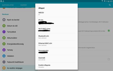

zseko
Na azt hiszem itt a vége, el akartam érni a tízezer órát, de azért ez sem rossz eredmény. Amióta felfrissült 6.0-ra, nem volt kikapcsolva
Viszont már készenlétben is garantáltan lemerül másfél-két nap alatt, erre figyelni pedig már nincs türelmem
Remélem csak a hosszú uptime okozza, nem pedig tönkrement az aksi, bár az utóbbi 1-2 hónapokban lett ennyire észrevehetően kevés a készenlét. Most hagyom lemerülni, hogy magától kikapcsoljon, azután úgy feltöltöm, ezt még eljátszom vagy 2x aztán kerül.
Amíg ezt megírtam rajta, 6%-ot merült.

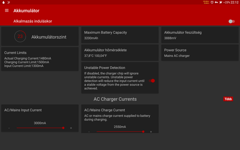

Sziasztok. Egy ideje csinálja a tabletem, hogy nem kapcsolódik be (alvásból), csak nagy sokára rezeg, hogy tá-ti-ti-ti (egy hosszú, 3 rövid), majd nagy nehezen újraindul. Az egész kb egy percig vagy tovább is tart onnan, hogy fel akarom éleszteni. Közben nyomogatom a bekapcsoló gombot, úgyhogy nem tudom, hogy annak hatására történik-e az újraindulás. Nem olyan őrült módon zavaró, csak gondoltam hátha van valami tippetek. Internet nem ad semmit, pedig elég jellegzetes a dolog. Köszi előre is.
motown5l
motown5l #6090 üzenetére
Felre ertettel.A gyari 5.3V.Az rendesen tolti.A mobil toltovel nagyon lassan tolti fel nekem.A tabletem,sokat mondok ha azt irom hogy 20x volt feltoltve amiota megvan.es kb 1 eve van meg.Rokonomtol kaptam mert o nem hasznalta.Vagyis ki se szedte a dobozbol.A munkahelyerol kapta.de o ipad ot hasznal
