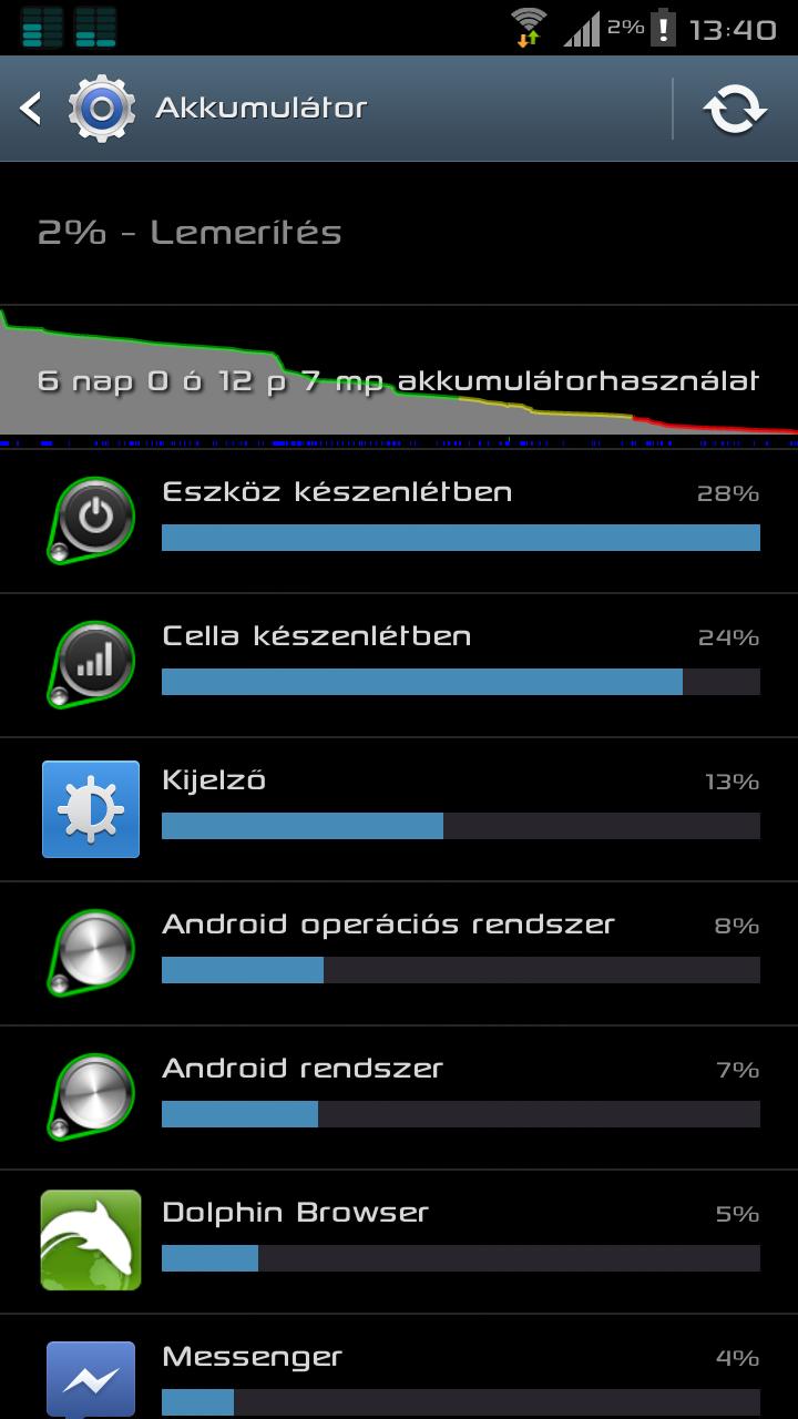

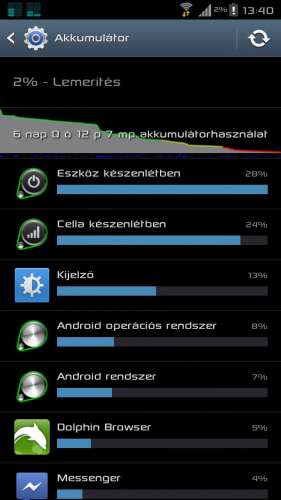

Egyébként úgy látom hogy mindenkinél ott figyel az android rendszer az első vagy a második helyen. Engem azért zavar mert Galaxy Nexuson kb a lista legaljában volt, és a kijelző volt az első helyen. De itt meg minek használja a procit és miért nem hagyja aludni?
