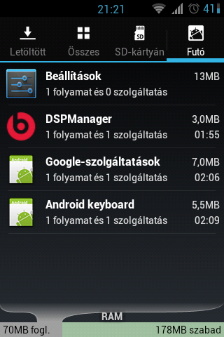

Nem mindegyik okoz gondot, a beats audio alapból hibát jelez, de lényeg a hangzás
ha használat közben nem jönnek hibajelentések, system folyamat nem válaszol, vagy valamelyik app hirtelen leáll akkor nincs igazán gond.

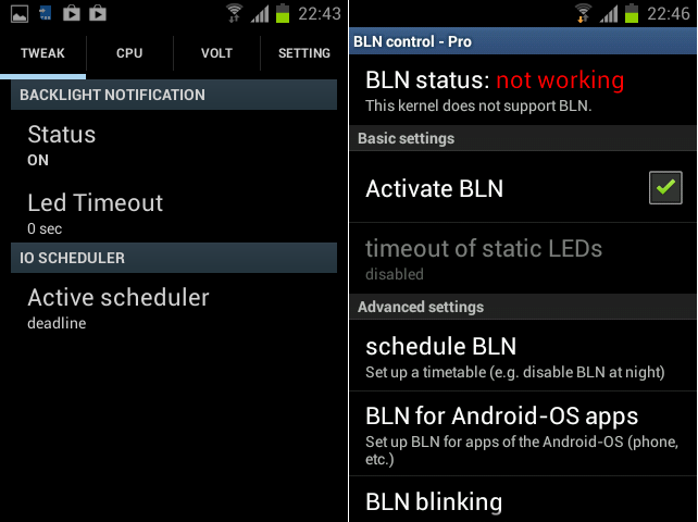

1. BLN Control - idáig úgy volt hogy kernel kell hozzá ami támogatja, de ezt ki lehet cselezni ha nem akarsz kernelt cserélni (ami azthiszem a bazingánál van feltéve, bln támogatású). Szal elég letölteni Playről az NSTools alkalmazást, majd a backlight notification statust bepipálni és BLN controlban engedélyezni vagy kiválasztani mikor és hogy villogjon. BLN-ben továbbra is azt fogja mutatni a kernel nem támogatja de ennek ellenére működik
2. Pl. io schedulernél deadline van az eredeti noop helyett, vagy data mappában találsz zipalign fájlt, log fájlt nem nagyon keresgéltem, lehet az is van valahol
