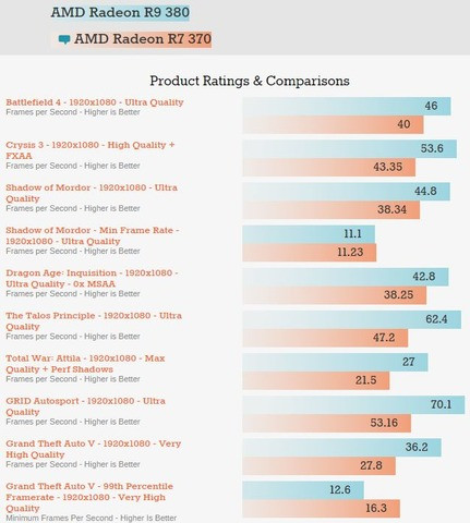

Nézd, felőlem olyan kártyát használsz, amilyent akarsz, de nézd csak meg itt a összesítést, az R7 370 és az R9 380 között 44%-os a különbség:
http://prohardver.hu/teszt/a_radeon_r9_380_es_r7_370_tesztje/osszegzes.html
Ha visszább lapozol, ott lesznek a tesztek kirészletezve is, kb 1,5-szeres a különbség a két kártya között az összes játék alatt.
Nyugodtan nézhetsz youtube videókat is, ott is ugyanezt fogod látni.
Erről ennyit. -

Tekintve hogy játékra akarom használni, a szintetikus tesztek teljesen hidegen hagynak. A játéktesztek eredménye pedig nem mutat másfélszeres többletet: [link]
Ebben a tesztben R7 370-et tettem mert az egy átnevezett R9 270 -
#24845312
#24845312
Nem volt semmi gond a driverekkel, nem egetrengető különbségről beszéltem, de mindenhol egyértelműen érezhető és mérhető sebességkülönbségről (Graphics Score kb 20%-kal több!). Mind szintetikus tesztek, mind játékok alatt.
A játékokat FullHD-ban néztem.
A processzor egy i5-2320 volt mindkét esetben (erősebb procival még inkább elhúz az R9 380 a GTX 960-tól).Jópár GTX 960 meg R9 380 is megfordult a kezeim között, R9 380-ból jelenleg is van 2 db-om, több alaplap és proci is, szóval nem csak egyedi esetről volt szó.

Olyan nagy sebességkülönbség nincs a két kártya között. A 3DMark pontszám nem feltétlenül mutat valós képet. -
#24845312
Azért ezen a csak 10-15%-os különbségen meglepődnék.
3DMark esetében a Graphics score majdnem másfélszer akkora egy R9 380 és egy R9 270X között. Azért az elég jelentős különbség szerintem. És az már egy R9 270X volt, nem pedig a lassabb R9 270.
Ugyanabban a gépben néztem, ugyanazzal a memóriával, ugyanazzal a processzorral (i5-2320).R9 380 vs GTX 960:
Az R9 380 még mérések nélkül is érezhetően jobb teljesítményt nyújt minden játékban. Egy konkrét példa: Black Ops 3-ban beállítottam egy bizonyos grafikai szintet kézzel, amit tökéletesen vitt az R9 380. Kártya ki, GTX 960 be. A játék játszhatatlan volt azzal a grafikai beállítással, amit az R9 380 tökéletesen vitt.
Pedig a GTX 960 az erősebb, mint egy R9 270. Ebből kifolyólag biztos, hogy érezhető különbség lenne egy R9 270 után történő R9 380-ra váltásnak.Persze erősebb procival még többet nyújt az R9 380, azért az i5-2320-as eredményt említettem, mert az R9 270X-et csak azzal a procival mértem meg, mert akkor még csak olyanom volt.
Ja, és fontos megjegyezni, hogy minden órajel alapon, tehát semmi nincs megpiszkálva, húzva!

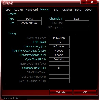

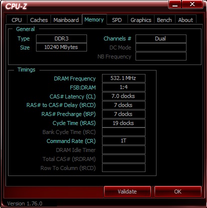

Alaplaptól is függ a memóriák járatása. Nekem egy filléres Asus M5A78L-M LX V2 lap is engedte 1600on a ramokat Athlon II X3 450 mellett. A jelenlegi i5 4460 procival egy korábbi Asrock B85M Pro4 max 1600at engedett, a mostani Gigabyte Z97X-Gaming 5el pedig akár az egekbe is húzhatom.
Amúgy gyakorlatban a hivatalosnál magasabb mhzet én se éreztem soha különösebben. Csak a szintetikus benchmarkok gyorsultak számottevőbben itt-ott.Amúgy az Asrock lapom nagyon háklis volt a különféle ramokra, mert a dual channel egyszerűen ki-be kapcsolgatott eltérő Kingstonokkal. A cikk írójának szerintem is cserélnie kellene azt a fura párost.
#24845312
A régi AMD processzorokat már nem vettem számításba a koruk végett, 1155-ös foglalatú a legrégebbi processzorom is jelenleg (az is már 5 éves, idejétmúlt darab, bár még nagyon jól tartja magát).
Nekem is vannak teszteredményeim (i5-2320 + GTX 960), RAM órajel emelés/csökkentés, illetve időzítés növelés/csökkentés hatására ennél a párosnál csak szintetikus tesztek alatt volt némi különbség, de játékok alatt ha volt is, csak elhanyagolható. Kemény VGA limit volt a GTX 960 miatt, így igazából az volt a gyenge láncszem, és nem a RAM sebessége ennél az összeállításnál.
i7-2600-as proci esetében lévő max 1333 MHz-es RAM órajelnek sem láttam még soha hátrányát.

Amennyiben a rendszermemória sebessége jelentené a szűk keresztmetszetet egy játék alatt, valóban sokat számítana, hogy milyen órajelen futnak a RAM-ok. Például APU esetében nagyon is van jelentősége. De én diszkrét VGA esetében játékok alatt még nem találkoztam számottevő különbséggel, ha a RAM-ok mondjuk nem 1600 MHz-en mentek, hanem csak 1333 MHz-en. Vagy épp nem dual channelben, hanem single channelben. Lehet némi különbség, de mint írtam, nem számottevő. Nem a rendszermemória sebessége jelenti a szűk keresztmetszetet ilyen esetekben (diszkrét VGA-val, játékok alatt), így annak sebessége nem igazán mérvadó.
Szintetikus tesztek esetében nyilván kiélezettebb a helyzet, de az emberek nem 3DMark-kal szoktak játszani, hanem játékokkal.Persze -mint írtam-, ha mutattok olyan játékot, amelyiknél a rendszermemória órajele avagy időzítése jelenti a szűk keresztmetszetet így annak állítgatásával számottevő különbséget lehet megtapasztalni, akkor felülvizsgálom az állításomat.
#24845312
Tényleg?
Ha a prociban lévő memóriavezérlő max 1333 MHz-es órajelen tudja a RAM-okat járatni, akkor azok mégis hogyan mennének 1600 MHz-en? Jelenleg van itthon 4 gépem, egyik esetében sincs így, de párezer gép is megfordult már a kezeim között az elmúlt bő 2 évtizedben. Az XMP profil alapján hiába menne az a RAM nagyobb órajelen, ha a memóriavezérlő nem képes ilyen órajelen kezelni azt a RAM-ot. Márpedig nem képes.Illetve tudsz mutatni konkrét mérési eredményeket, hogy hol sikerült neked a szintetikus teszteken kívül is érezhető sebességkülönbséget tapasztalni a memóriák órajelének illetve időzítésének állítgatásával diszkrét VGA esetében játékok alatt?
Nekem ez nem jött össze, pedig van itthon pár gépem (i7-4771, i7-3770, i7-2600, i5-2300), 1x4, 1x8 és 16 GB-os (2x8 GB) memóriamodulokkal, 1600 és 1866 MHz-es órajelekkel (amik természetesen nem feltétlenül ennyin fognak menni, ha egyszer a prociba integrált memóriavezérlő eleve nem is képes ilyen órajelen járatni a RAM-ot).A szintetikus tesztek mesterséges sávszélesség limitet generálnak, ott valóban ki lehet mutatni némi eltérést, de a játékok alatt én nem igazán vettem észre különbséget. Persze ha mutatsz egy konkrét játékot, ahol te mást tapasztaltál, akkor ígérem, felülvizsgálom az állításomat.

A memóriákkal kapcsolatos tapasztalataid elég hiányosak.
A jelenlegi Phenomom is csak 1333Mhz-es modulokat kezel hivatalosan, de az 1600Mhz XMP profil simán működik vele.
Az alacsonyabb időzítés és a magasabb órajel, szintetikus teszteken kívül is mérhető és érezhető.
Az fps-en kívül a frametime sem utolsó dolog. -

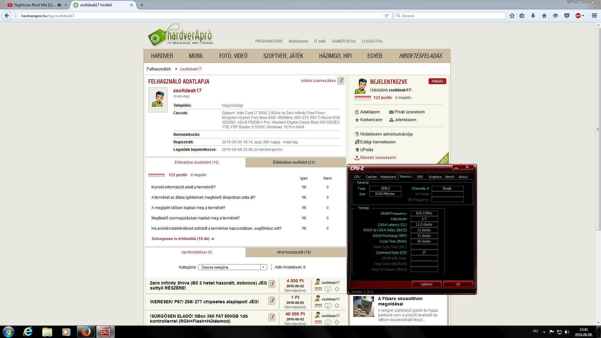

Miután beraktad a 2GB-os modult, átnézted a BIOS-t, hogy automatán mit állítgatott át?
Mert szerintem a két modult megpróbálta közös nevezőre hozni illetve a procit is. Kíváncsi lennék, hogy mit állított át mire, miből vett vissza, mire adott még rá?Nem lett instabil a rendszer?
Csak kíváncsiságból kérdem! -
Real_Gabe #12 üzenetére
Volt itthon egy 2GB-os modul, így hát beraktam. GTA V-nél jól jön, elhiheted...
Vágom hogy 1600MHz a max, de ez az 1866-os volt akciós, így ezt vettem.
Most viszont eljött a lap csere ideje, a 2GB-os repül, egyenlőre marad magában a 8-as aztán majd veszek mellé még egy ugyan ilyen modult. -
Real_Gabe
RAM: Kingston HyperX Fury Blue 8GB 1866MHz + Crucial 2GB 1600MHz
Ezmiez?!
A modulok különböző frekvenciákon mennek és más a méretük?
Vagy 1600MHz-re "butítottad" a Kingston modult?
Mindenesetre a dualchannel előnyeit buktad.Szerintem semmi értelme ennek a memória konfigurációnak.
Ahhoz, hogy menjen a dualchannel és stabil legyen a rendszer azonos frekvencián és időzítésen kell mennie két ugyanakkora méretű modulnak.
Ezért érdemes kit-be venni őket.
szerk:
Az alaplapod csak 1600MHz-ig bírja a ramokat, a procid meg csak 1333MHz-ig kezeli. -
