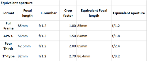

Az átváltás értelmetlen, csak úgy értelmezhető, hogy "hasonló mélységélességet kapunk mint X szenzoron Y rekesszel...". Azt sugallod, hogy az f-értéket váltani kell hogy ugyanolyan expót (nem háttérelmosást!) kapjunk, pedig ez egyszerűen nem igaz. Az f -arányszám minden szenzoron pontosan ugyanazt jelenti . Csak kisebb szenzoron kisebb háttérelmosást eredményez. Nem csak portréból áll a fotózás. -
.mf
"Egy gond van ezekkel az átváltásokkal...
elfelejtik az f értéket is szorozni.
Nem 100-400 f2.8-4 lesz az eredmény FF-re vetítve, hanem 100-400 f5.6 - 8 az meg elég harmatos..."Az f-szám az obi fizikai tulajdonsága, teljesen független attól, hogy milyen váz és mekkora szenzor van mögötte.
Ami változik, az a látószög és a mélységélesség.
S most nézzük meg, hogy hasonló látószög FF-en (pl. 100-400 f4.5-5.6 L) mekkora. Értem én, hogy "átváltva" 2/3-1 FÉ a nyitó rekeszérték különbsége, de mégis mennyivel nagyobb és nehezebb a FF verzió.Arn: "olyan utemben fejlodik az aival, meg mindenfele swes trukkel megaldott mobil kategoria, hogy lassan nem lesz ertelme ff ala menni - persze ez nem igaz, ha elkezded bugazni a kepeket, de lassuk be, a kepek 99%a a neten landol, kepernyonyi meretben megnezik. most lehet jobban kesziteni dedikalt geppel, de egy csomot kell pocsolni, az meg instant, kihegyezve arra, hogy minel latvanyosabb legyen. dof swel, esti kepek swel... nem tokeletes, de az atlagembert messze kielegiti, amivel keresztet is lehet vetni a piac nagy reszere, ezert nem fognak fejleszteni.

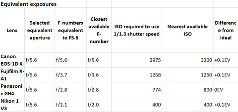

"Expozíció szempontjából azonos felvételi körülmények között pl az f1.4 rekesz ugyanakkora záridőt ereményez m43 és fullframe szenzoron."
Az ISO miatt viszont a fullframe jobb képet fog készíteni azonos expó esetén, szóval ha mindkét gépet ISO100-ra rakod ilyen esetben és ugyanaz a rekesz, ugyanaz a záridő, akkor tényleg szorozni kell az f értéket is
vagy valami ilyesmi.
Tin_Shield
Nem kell szorozni az f értéket. Expozíció szempontjából azonos felvételi körülmények között pl az f1.4 rekesz ugyanakkora záridőt ereményez m43 és fullframe szenzoron.
Ha a rekeszértékhez tartozó mélységességre vagy kiváncsi akkor van értelme a számolgatásnak, ilyen szempontból a pl. a 25mm f1.4 valóban úgy viselkedik m43-on mint egy 50 f2.8-on fullframen. -
A 25mm f1.7 ---> 50mm f3.4 -
