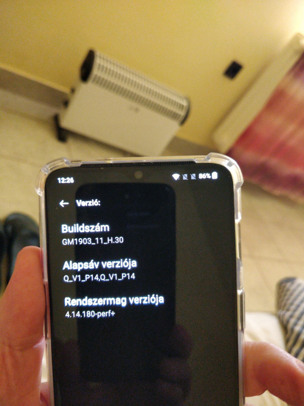

Nem értem mit nem értesz. Ha 12-es Androidon nem engedi nyitni a bootloader-t, lehet, hogy ha visszatöltöd a régi droidot, azon menni fog. Erre gondoltam.
Mert ott van a leírásban, hogy 12-es Android verzióra telepíthető csak a 21-es Lineage OS!
"WARNING: Before following these instructions please ensure that the device is currently using Android 12 firmware.
If the vendor provided multiple updates for that version, e.g. security updates, make sure you are on the latest!
If your current installation is newer or older than Android 12, please upgrade or downgrade to the required version before proceeding (guides can be found on the internet!)." -

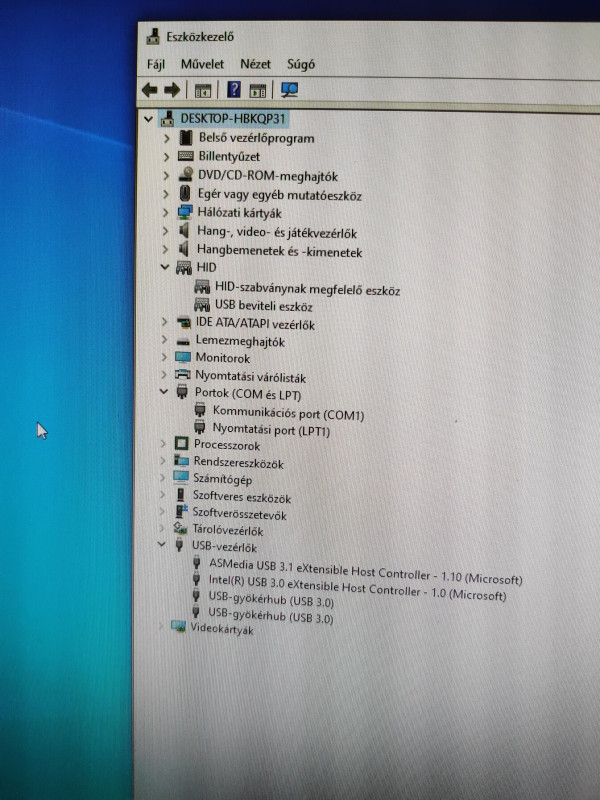

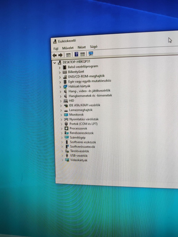

Cak nem nyugszom. Most megint nekikezdtem a lineage os felrakásának.
Köszönöm a drivert, de nem oldotta meg a problémát. Továbbra is ott a sárga háromszög az eszközkezelőben az androidnál. Egyre inkább az a meggyőződésem, hogy emiatt nem tudom kinyitni a bootloadert. Kerestem és találtam is más drivereket. Sajnos maradt a sárga háromszög. Van valami tipped hogyan tudnék ezzel a problémával leszámolni?

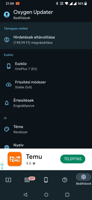

#91735552

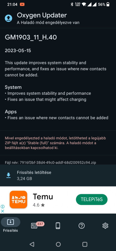

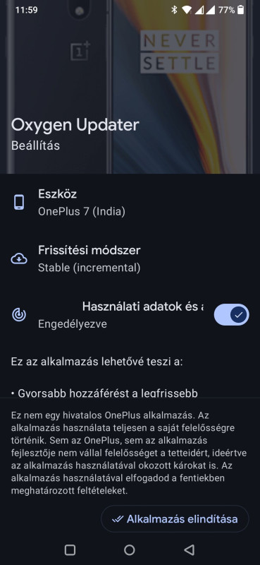

Az oneplus updater ezt mutatja:
India??? -

#814

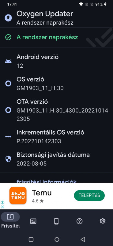

1. Beállítod az eszközt és a frissítési módszert.
2. Letöltöd a szoftvert. Várd meg, amíg lejön teljesen!
3. Az OOS gyári frissítési felületén jobbra fent a beállításokra nyomsz és a helyi frissítést választva megjelenik a letöltött .zip fájl.
Ha a helyi frissítés menüpont nem jelenik meg, akkor a Build számot kell 7-szer megnyomva bekapcsolni a fejlesztői módot. Ezután már ott lesz a frissítő felületen a helyi frissítés lehetősége is. -

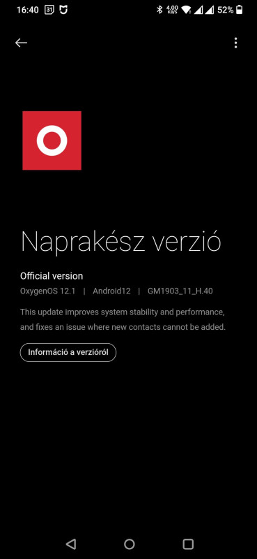

Az a gond, hogy a Lineage OS 21-hez a legújabb OOS-en kell legyen a telón. Ezt írják is: "WARNING: Before following these instructions please ensure that the device is currently using Android 12 firmware.
If the vendor provided multiple updates for that version, e.g. security updates, make sure you are on the latest!"
Én is így csináltam, nekem működött. Ha 11-nél nyitnál bootloader-t, azzal csak az lenne a gond, hogy amint felrakod a 12-es gyári ROM-ot, az visszazárná, tehát nem érnél vele semmit.
Én megpróbálnám a helyedben (ha minden adatodat mentetted a telefonról), hogy MSM Download Tool-lal visszaállítod 10-esre, majd szépen felfrissíted, ahogy dobja OTA-n a frissítéseket. Ezután kellene megpróbálni a Lineage OS-t. -

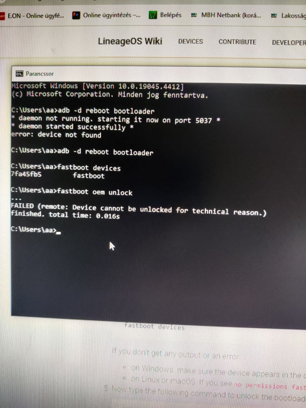

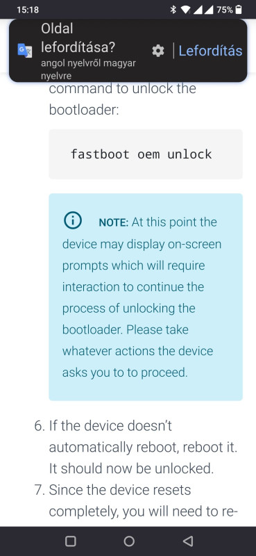

ChrYsler
#802

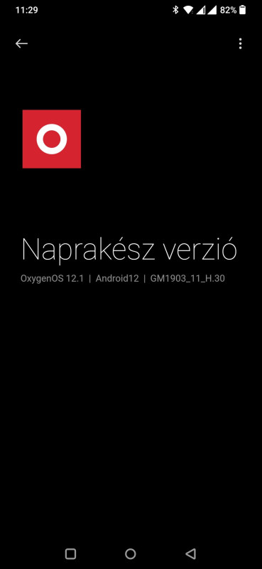

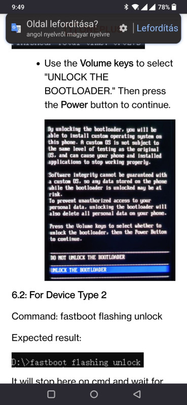

Ez alapján csináltam én is a lineage os felrakását. Feltettem a szükséges programokat. Feltettem az USB drivert. aztán itt elakdtam:
Nem nyitja ki. Amit egyébként sem értek, hiszen a fejlesztői módban eleve ez van beállítva. Megnéztem egy csomó videót. mindegyikben kinyitja. Nekem nem. Na, ezután kezdtem olvasgatni, hogy miért nem. Több helyen javasolják az android 11-hez való visszalépést az msmtool-al. De nekem azt sem csinálja meg. Nem nyílik meg az-az ablak, amit a videókban látok.Bocs a sok szövegért, de nem tudok továbblépni. Nem tudom hol hibázok.

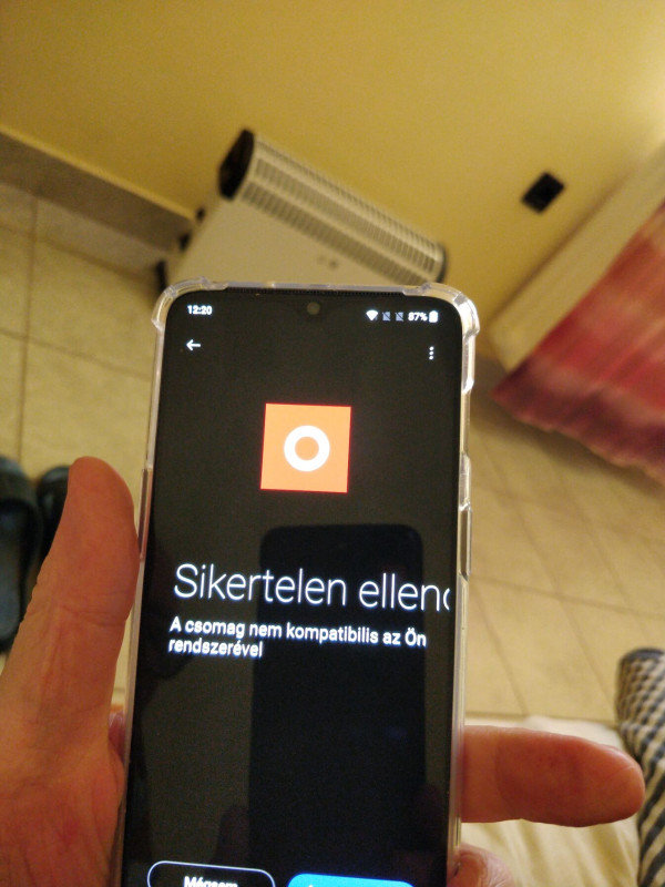

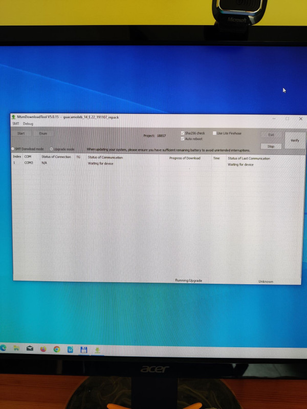

Ezt látom. Ha bedugom a hangerő le-föl nyomvatartással a piros kábelt, megvillan, de ezt mutatja. Szerintem hagyjuk. Mérges vagyok, de igyekszem beletörődni a dologba.
Így hagytam fél órát. Semmi nem történt. Kikapcsoltam.
Tudna valaki segíteni?

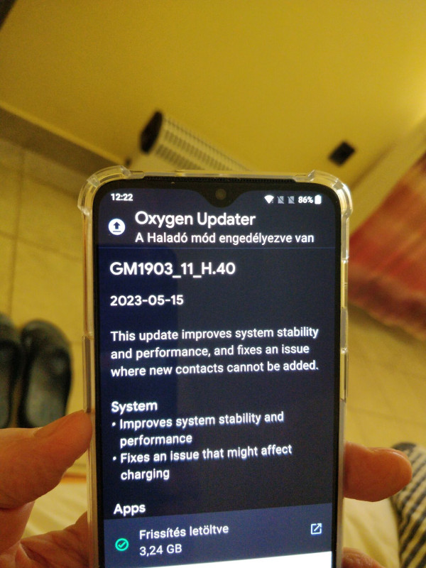

ez az
ez meg a mostani
