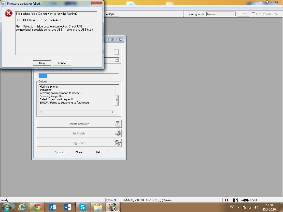

Mi van akkor, ha T-mobilos a teló és egy progi sem talál hozzá frissítést??
5.60 van rajta ezt szeretném valahogy frissíteni.
PPM version V 05.60 06-10-10 RM-639 (c) Nokia B
Content Pack version Content: T-mobile HU sl V 05.60 06-10-10 RM-639 (c) Nokia
Production serial number C8D774965
Product code 059F457Milyen Firmware szuszakolható rá???

Kösz, akkor marad úgy, ahogy volt, oszt' kész.
quailstorm
bolhalovas
#564
az ugyanaz
dead mode esetleg megpróbálhatótöbbet csak akkor tudnék ha itt lenne nálam
bolhalovas
quailstorm
#563
Igen, a refurbish-ra nyomtam.
PC suite mód nincs a telón, csak OVI suite. -
quailstorm
bolhalovas
#562
refurbishre nyomtál?
PC suite módban csinálod? -
bolhalovas
quailstorm
#561
quailstorm
bolhalovas
#560
kb mehet
garancia úgyis mindegy, bootolni úgyis fog, ha nem jó a nyelv lehet próbálkozni, azonos verziót korlátlan mennyiségben flashelhetsz -
bolhalovas
bolhalovas
#559
Megnéztem a kódot: 059F859 RM-639 VAR EURO-B RO CV DARK. Ehhez viszont nem találtam FW-t.
Mehet akkor rá ez? [link] -
bolhalovas
quailstorm
#558
Köszönöm a válaszokat!

#556
euro-d latin és a telód színe
meroly
bolhalovas
#556
Nézd meg az akku alatt a product code-ot.
bolhalovas
Az X3-02-es Nokiámat szeretném frissíteni. Jellemzői: RM-639, DARK
Ebből a sok lehetőségből viszont nem tudom, hogy melyik lenne a megfelelő: [link] -
