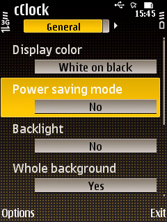

"no de az idézett szöveg nem épp azt jelenti, hogy nem engedi a kijelző teljes kikapcsolását/visszarángatja "deep power saving mode"-ból?"
Igen azt jelenti, viszont az említett két készülék még S60v3 (FP1), az N79 pedig FP2-es. Ráadásul ennél a modellnél úgy emlékszem az volt a fejlesztők/marketingesek egyik jelszava, hogy "minél hosszabb üzemidőt", ezért elképzelhető, hogy az energiatakarékos módot is direkt ezért oldották meg így. De ki kell próbálni, a Power saving mode "No"-ra állítását és kiderül:
attisx
canniball #3190 üzenetére
Szóval. A cClock-nak (ejtsd szíKlok) ahogy a neve is mutatja, az a lényege, hogy készenléti állapotban (energia takarékos mód) mindig látszódnak a beállított adatok a kijelzőn. Na már most N79-nél az eddigi tapasztalatok alapján az a probléma, hogy akár a cClock, akár a gyári dátum - idő, van beállítva Screensaver-nek néhány másodperc után teljesen kikapcsol a kijelző, pedig pont az ellenkezője lenne a lényeg, és ez például N86-on, vagy E52-n, stb-n működik is rendesen.
