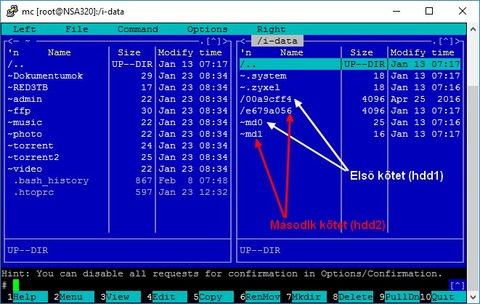

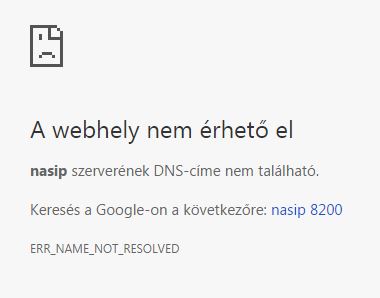

Oxy.kiraly #17614 üzenetére
A konfig fájlban megadott elérési útvonal helyes? Mert ha nem indexel, akkor valószínűleg vagy nincs ott semmi vagy nem jó az útvonal.
De ezt már egyszer leírtam....
Ha egylemezes nas, akkor szúrj be egy screenshoot-ot mc alól az
/i-data/md0
tartalmáról, ha kétlemezes akkor az/i-data/md1
-ről is.A másik, hogy a böngészős kép szerint, amit csatoltál a csatolt képen "nasip" névre hivatkozik, hogy nem találja.
Ugye nem mondod, hogy a leírásban szereplő, példaként megemlített linken próbálod elérni a nasod(Még jó hogy nem kutyaf*sza lett megemlítve a 8200-as porton)
Inkább próbálkozz a nasod ip-címével és a 8200-as porttal, több szerencsével jársz majd!
Gy.k.: ha a nasod ip címe 192.168.0.100, akkor ezt írd be: 192.168.0.100:8200. Ha a nasod ip-címe 192.168.48.17, akkor a 192.168.48.17:8200-et írd be
