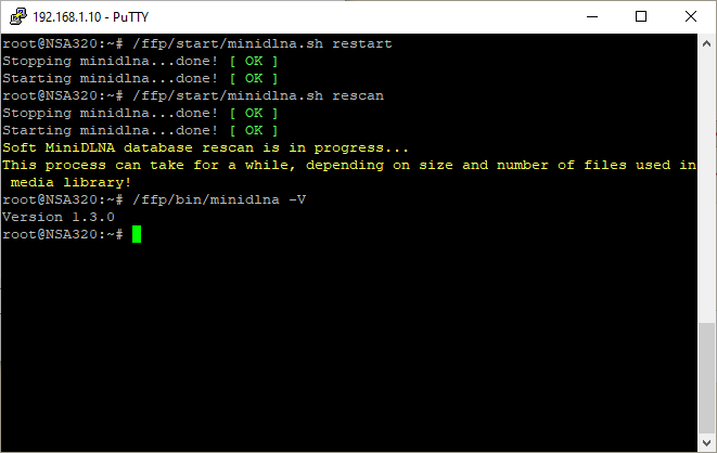

colosmail #20681 üzenetére
akkor tedd át a log levelt debugra
log_level=general=debug,artwork=debug,database=debug,inotify=debug,scanner=debug,metadata=debug,http=debug,ssdp=debug,tivo=debug
Töröld a logot, utána mehet egy
/ffp/start/minindlna.sh restart
majd egy/ffp/start/minidlna.sh rescan
. Ezek után lehet túrni a log-ot. -

colosmail #20668 üzenetére
Minidlna, de melyik verzió?
Nem adtad meg neki, hogy milyen tartalom van az adott könyvtárban.
Próbáld meg, hogy meghatározod mi van benne.pl:
media_dir=V,/e-data/7475399ec9df0604e0b9d8f2c5c490cc/DivX
media_dir=V,/e-data/f7b0bf071267186edd7c1a9a1edbe472/DivX
