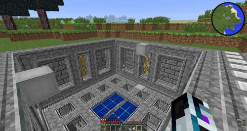

-Faceless- #11627 üzenetére
építkezéshez szerintem a legjobb páros legalábbis nekem a carpenters és a chisel. pl ebben a sárga glowstone betétenek és az üvegen kívül mind cobble-ból csináltam
(najó a solar meg mekanism)
beteg mennyiségű cucc van chiselhez, a carpenters mod meg mindenféle formát ad amire rá lehet húzni azokat... gany féle kertészkedős mod szintén brutál, és az is benne van az attack packban, abban konkrét kajákat lehet összekraftolni... meg persze irdatlan sok tech.
