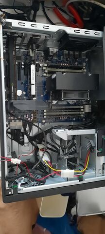

Egy lenovo p320-ba került, új életre kapott tőle. Kissé limitáltak a lehetőségek, ha nem akarja az ember a tápot cserélgetni, az ugyanis 450w-os a masinában.

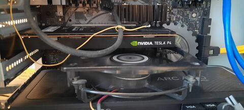

P4-est pedig MX-2 vel pasztáztam. Hűtésre a linkelt megoldás szerintem bőven elég. Én egy P8 Silentet vagy kettőt rakok rá.
A padokat nem cseréltem ezen sem, a GTX1060-1070-esen egyes gyártók nem is raknak normális hűtést (lásd pont Asus ahol van olyan hogy nincs pad vagy csak a fele se ér a bordához pedig azok 25%-al nagyobb órajelen mennek. (jó persze nem ideális de működik)
P4 esetén a vrm és ram hőjét a belső plate és a hátsó plate vezeti el, nem is igazán érintkezik a GPU hűtésével de nem is kell neki mert ezek a ramok nem melegedősek, főleg nem ilyen csökkentett órajelen. VRM hűtés is bőven jó tekintve ennél nagyobb kártyákon még borda sem szokott lenni a VRM-eken.
Arra gondolj hogy bár ez 1080 GPU de 1050ti szintű hőt generál, ha megnézed azokat a kártyákat akkor azoknál sokkal rosszabb minőségű hűtés simán működik jó hőfokokkal.Pasztából MX-5-öst szeretem az olyan ragadós, én könnyebben dolgozok vele mint az MX-4-el ami folyósabb.
Ventikből meg legolcsóbb Arctic P8-P9-P12 normál verziója amiket használok, a silentet csak akkor ha nem akarok szabályozni és elég kevés teljesítmény is. (Vízhűtésemen is P12-esek vannak minimum fokozaton) -

Hm. Nekem k80-asom volt/van, egy nem túl hangos, de nem is csendes sanace prímán hűtötte. Hadd kérdezzem meg, az m40-et mivel pasztáztad, arctic mx-2 jó neki?
Szerinted a p4-hez ez a fajta hűtés is elegendő lehet?

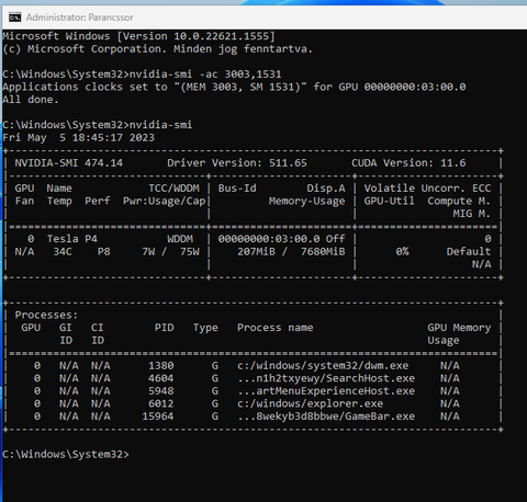

Húzni még nem mertem sosem, nem is baj, a lekorlátozást használom én is.
Hülye kérdés: egy p40 esetén azért ez a parancs még működik 200W-ra korlátozás céljából?
nvidia-smi -i gpu_id -pl 200 -

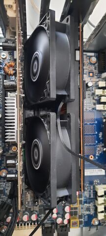

,,két házventi fúj át rajta'' Ezt hogy érted?
Levetted a burkolatot és oldalról?Ebayen találtam hozzá egy jópofa megoldást, de megvárnám a további tapasztalataidat.

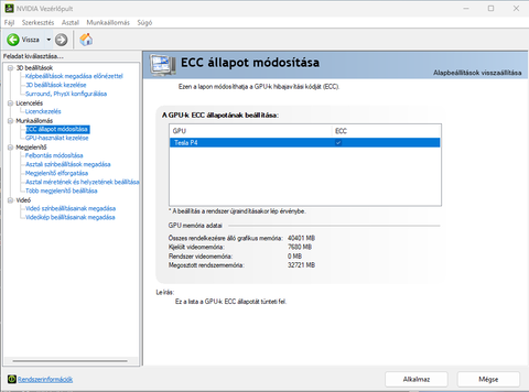

ECC-t kikapcsoltam.
Boost növelve. Érdekes de alig kell hűteni, két házventi fúj át rajta. Proci még nem érkezett meg, addig nem tesztelek mivel 2630v3 az gyenge hozzá (8 mag 3.2ghz max)szbela87

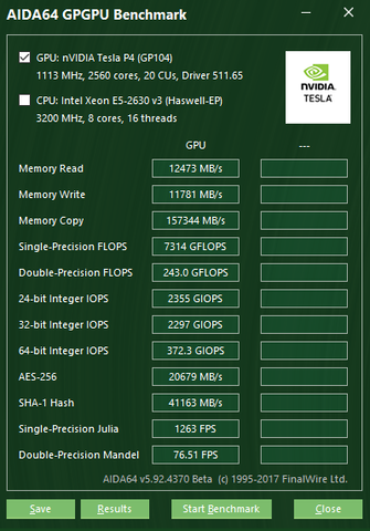

7 Tflops egy kártyának a float32-je
de float64 meg igen gyenge 0.2 Tflops
Viszonyításnak egy ős Tesla C2075 (GTX580 6Gb): -

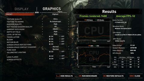

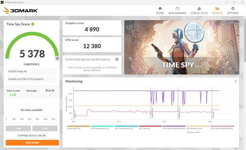

Két P4 elméletileg már 11.4 Tflop számítási teljesítményt tud, az a gyakorlatban inkább 10.5 lesz, és 11.7 Tflop a P40 teljesítménye (m40-é meg 6.8 Tflop). A fogyasztása együtt a két P4-nek is csak 150W. Mindez csak akkor értelmes összemérés a részemről, ha olyan dolgot használunk, ami gpu-ra parallelizálható.
