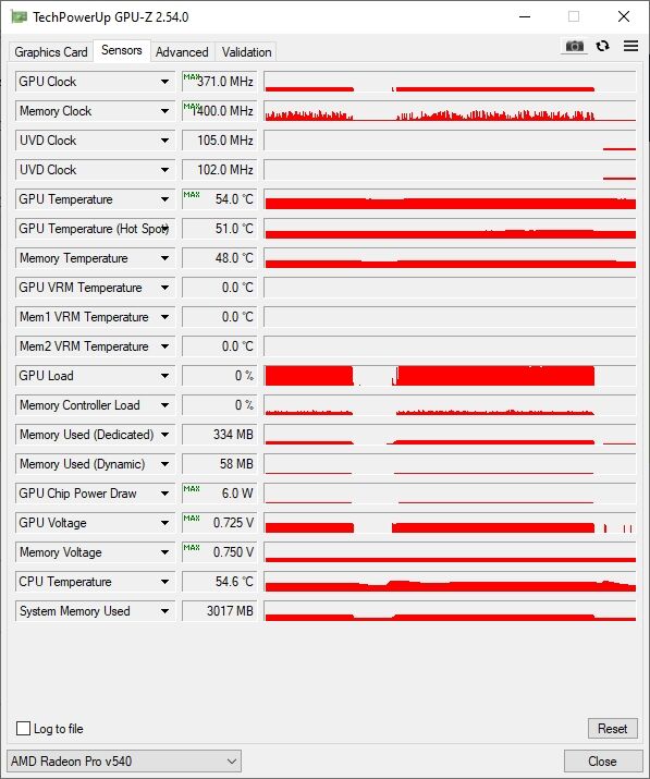

Techpowerupon egyik user eredménye:

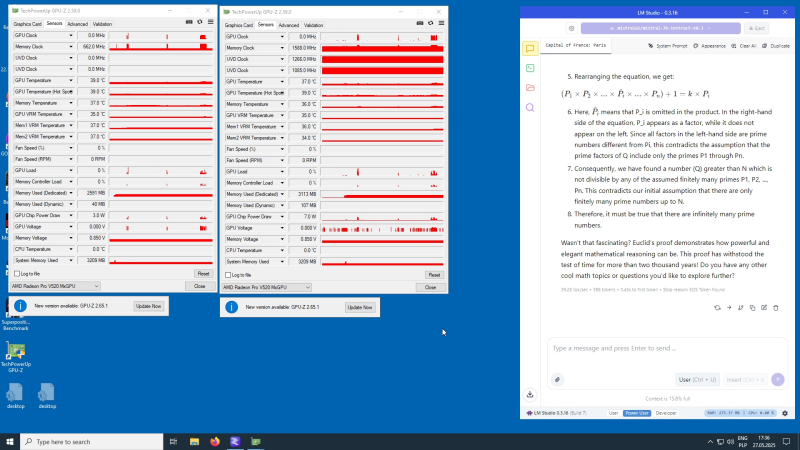

Virtuális gépben alkalmas LM Studio-ban AI-ra két GPU-val is. Sávszéle megfelel otthoni AI-ra.
AMD oldalról mindezidáig nem érkezett használható válasz több fronton sem. Teljesen elzárkóznak a supportól. Bár nem is fog, hiába ugyan az a kártya mint egy BC-160-as vagy V520-as csak két GPU-val, sem biost sem drivert nem hajlandóak hozzá adni. Amazonos lelopott driverrel használható de teljesen csak VM-ben jön ki a teljesítménye.
A BC-160-as használható játékra is vega driverrel, ez meg nem, hiába ugyan az a GPU. -
Az a kínai ember akitől a tesztek származnak eltűnt a fenébe, elásták vagy nem tudom és nem segít. AMD fórumjáról meg bannoltak.
Techpowerup fórumán moddolt biossal és a mac-ekhez használt windowsos driverrel már értek el eredményt, azaz képes futtatni teszteket de energiagazdálkodási módban marad a kártya azaz ilyen 6w módban fut csak sajnos.
Magyarán az energiagazdálkodási módot kell megoldani rajta. Vagy ha valami csoda folytán AMD mégiscsak adna ki rá biost vagy supportot az lenne a legjobb.

Két gpu-val jó kis cucc lesz ez.
Mostanában Underclock-olni szoktam inkább, teljesítmény alig csökken, fogyasztás és zaj sokkal kevesebb.

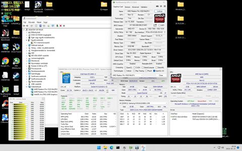

Techpowerup fórumon sikerült valakinek működésre bírni. Igaz nem optimális alacsony órajelű procival egy gpu módban.
Boost 1600mhz. Tdp nagyon alacsony 130w ami bizony hatékony ahogy nézem. Ram közel 2000mhz azaz hbm2 kicsivel 1000mhz alatt lehet. Elméletben a 8 pin eps csatiból 332w a max plusz pcie azaz 400w két gpura. -

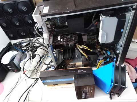

Nem adja könnyen magát.
Adnék kölcsön NV karit, de szerintem pont abból nincsen otthon ami "újabb" darab.
Kínai moddolt driver elkészült rá.
https://drive.google.com/file/d/1S8c3ZJXiNiDBqZWLCsZ5_NpeG3iR34mo/view?usp=sharingJelenleg nem tudom tesztelni.
A tesztgép bios moddolt hogy menjen benne rendesen intel A380-as azaz rebar mod rajta van. Viszont ez a kártya megakasztja a bootot bekapcsolt rebarral. Ha kikapcsolom a rebar-t (pontosabban az above 4g opciót akkor meg az Inteles kártya nem ad képet. Most meg csak UEFI képes kártyából csak egy HD6570-es van itthon ami meg gáz mivel két Ati driverrel nem megy normálisan a control panel.
Szóval építek másik tesztkörnyezetet. (vagy szerzek egy uefi képes nvidia kártyát)
Vagy hotswap kötöm be, még talán az is működhet. -

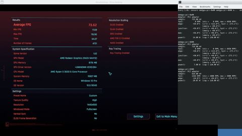

Az nem rossz, teljesen használható teljesítmény, a fogyi meg olyan amilyen, multigpu esetén mindig sokadlagos volt a fogyasztás.
Robi BALBOA #41 üzenetére
Egy GPU-val RX5700XT szint felett valamivel a gyorsabb ram miatt. Dx12 mgpu-ban szerintem igen kb 6700-6800 szint lesz de érdemes megemlíteni hogy 300w feletti TDP-vel.

Jelenleg nincs hozzá normális driver. Azaz teszteket sem tudok futtatni Windows alatt.
Linuxnál TDP limit is szoftveres dolog miatt van, maga a VRM elbírna többször ennyivel is ami rajta van, csati is elegendő rá.
Egyszerűen nincs jó szoftveres profil a kártyára driver oldalról.
Mintha a mobil verzió limitjeivel menne. Az idle fogyasztása is nagy, nem megy le takarékosba, mindíg 70-80w körül pörög GPU-nként azaz elfűt a semmibe kb 150w-ot.
Gondoltam rá hogy szerzek V520-as biost rá hátha azzal jó lesz.
Többen is dolgoznak rajta, nekem nincs rá időm így inkább kivárom mit csinálnak a többi topikban. Most írták hogy nem raktam fel pcie memory management drivert ami kell neki, majd azzal még próbálkozom.
Közben AMD és support fórum halkan kussol.https://www.techpowerup.com/forums/threads/amd-radeon-pro-v540-research-thread.308894/page-2

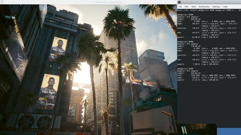

cp77 nem tudom tamogat e multigput.
Far cry 5 es Witcher3 biztosan.

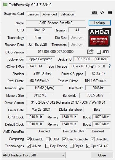

Na lett driver hozzá. Ügyesen valaki megtalálta a linkjét hogy kívülről is elérhető.
https://s3.amazonaws.com/ec2-amd-windows-drivers/latest/22.10.01.12-220930a-384126e-WHQLCert_.zip
https://s3.amazonaws.com/ec2-amd-windows-drivers/archives/Windows_2019_2016-20.10.25.01-201109a-361679C-WHQL.zip
https://s3.amazonaws.com/ec2-amd-windows-drivers/archives/20.10.25.04-210414a-365562C-V520-SN1000-WHQLCert.zip

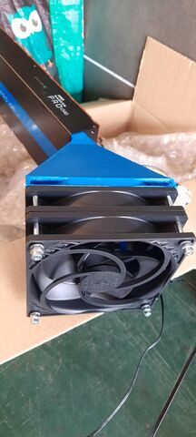

Robi BALBOA #29 üzenetére
Az egy Alphacool XT45 1080-as p12-es ventikkel a másik géphez így 400-500w-ot megzabáló 4.7ghz-re húzott i9 7980xe igen halkan hűthető.

Robi BALBOA #25 üzenetére
Hővédelem van benne. Mindegyik Radeon Pro-n van. Sikerült már kipróbálni ugyanis hűtés nélkül is elindítottam. Ha túlmelegszik akkor sípol mint az állat és lekapcsolja a gépet ( gondolom meghív NMI megszakítást). Ez ilyen kategóriájú kártyánál kötelező. Az ne tévesszen meg hogy eng sample. Amazonnál a kész éles szerverekben is ilyenek vannak, mivel úgysem kerül ki piacra így tök mindegy mi van ráírva.
Ha túlmelegszik akkor hibázik, az semmilyen formában nem megengedhető szervereknél, inkább leállít mindent minthogy tovább működjön. Nyilván egy asztali gépnél videókártya esetén befigyel egy pixelhiba vagy máshogy néz ki egy háromszög na bumm észre sem veszed mert lehet a következő frame-ben nem is látszik de egy számolásra is használt kártyánál 0 hiba engedhető meg (ezért alapból ezek ECC ramosak is).
Techpowerup topikjában kiemelték hogy túl is van tervezve a kártya. Valószínűleg a Dual Vega II PCB-jére épül 12 fázis GPU-nként, plusz egy egy a ramokra. 400w TDP-re van építve az egész (EPS csati 332w+75w Pcie).
Pcie switch-e is modern 4.0 Microchip PM40052B1-F3E egy rakás extra funkcióval. -

Far Cry 5 es New Dawn volt az utolso jatek amin meg a multiGPU. 1440pben tippre ilyen 120+-20 fpst ennek tolnia kene.

Kettő Arctic P12, az elvileg elég.
Korábban a Tesla M40-est kettő P9-es vitte.Az igaz hogy ez nagyobb TDP-s kártya (400w elméleti max)Fan Speed: 1800 rpm
Airflow: 56.3 cfm | 95.7 m³/h
Static Pressure: 2.20 mmH2O -

MasterDeeJay #3 üzenetére
Az orajelekben bitos igazad van, azok a mobil verziohoz tartoznak.
Viszont maga a chip az nem ugyanaz. Eloszor en is arra gondoltam hogy az az extra chip egy HBM -> DDR6 konverter lesz, de maga a GPU alakja mas. A GDDR6-os verzio szelesebb, es a HBM2-es verzio hosszukasabb. Es szerintem nem lehet csak ugy DDR6-bol HBM2-et csinalni. Ezeken a blokkdiagramokon latszik is:
Navi 10
https://twitter.com/coreteks/status/1217780313000161280/photo/1
Navi 12
https://www.techpowerup.com/gpu-specs/amd-navi-12.g922#gallery-2Maga a 2db HBM2 kontroller joval kisebb, mint a 4db GDDR6 kontroller.
Ugyhogy azok a hosszukas chipek tovabbra is kerdesesek maradnak. Viszont szamomra meglepo hogy az egesz GPU-t atterveztek HBM-hez.
De sok szerencset a felelesztesehez! En egy blower-es ventit hasznaltam egy Tesla K20X-hez egy par eve, es az eleg jol lehutotte. Papirbol origamiztam ossze egy "csovet" a kartya es a venti koze.
A 394GB/s az a mobil navi12-re vonatkozik mac pro-ban aminél a kevesebb TDP (csak 50w) és gyengébb hűtés miatt vissza kellett venni. Azért is 5600M a neve, ez meg a nagytesója többször annyi fogyasztással. Csak a driver miatt említettem meg az 5600M-et mert remélhetőleg annak a driverével fog működni a kártya.
Ezen 512GB/s-en mennek a ramok mint az asztali vegákon.
Cache gondolom a nagyobb ramsávszél miatt kevesebb.
Egy GPU verziója kiadott és létezik V520 néven. [link] Ott az órajelek 1000 base, 1600 boost, ram pedig 1000mhz azaz 512GB/s.
Ezen V540-es példányon nem tudom megmondani még az órajelek driver nélkül. Azaz esetleg a biosából ki tudom olvasni és valami editorral megnézni talán.
Még az sem teljesen biztos hogy 2304 vagy 2560 shader-es mert nem volt egyértelmű.
Fizikailag a mag 2560 shader, spec szerint kevesebb de ugye itt eng sample miatt akár mi lehet. Mármint hogy később került volna biosból letiltásra 2304-ig de fejlesztés alatt meghagyták teljes értékűnek.Az a vékony chip az valóban érdekes, tippre valami memory interposer lehet. (vagy mivel pro széria lehet plusz ECC ram? nem tudom)
Csak feltételezem de nem nyúltak az IMC-hez hanem ezzel a plusz chippel kötötték a GPU-hoz, talán olcsóbb volt így gyártani mint újra tervezni. -
