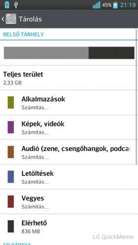

Long Man #10017 üzenetére
Köszi! Ezzel sikerült kiszűrni,ahogy gondoltam,ez a .thumbnail mappa volt a ludas.
Ha esetleg más is ütközik ilyesmibe,megoldás: töröltem a mappát,majd a helyére létrehoztam egy ".thumbnail" nevű üres fájlt,valamint a microSD-n is néhány mappába tettem ".nomedia" nevű üres fájlokat,így azokat a médiaszkennelés átugorja. (A képregényeim kötetenként külön mappában vannak,így a galéria többszáz mappához generált kis képeket,ez akasztotta meg a rendszert.)
Köszi mégegyszer mindenkinek! -
Pittyolo
Blue Eagle #10002 üzenetére
Heló!
Köszi a segítséget,sajnos még mindig problémába ütközök. Használtan vettem a telefont,az általad írt "Gyári adatok visszaállításával" kezdtem a dolgot,de ezt most mégegyszer megcsináltam a biztonság kedvéért. Először egész rendesen működik minden,appokat felrakom,belakom a rendszert,amint végzek megnéztem a "Tárolás" menüt,pontosan már nememlékszem,de kb1,5GB elérhető helyem volt.
Ekkor kikapcs,microSD betesz,bekapcs,beolvassa a médiafájlokat (a microSD-t direkt formáztam előtte,és csak az adataim vannak rajta,a régi telefonból származó rendszermappák nincsenek).
Megint megnézem a "Tárolás" menüt,és kezdődik megint a dolog,az elérhető hely hirtelen már csak 800MB,és ami fura,hogy nem listázza ki,hogy melyik rész mennyit foglal,mindenhova (Alkalmazások;Képek,Videók...) csak azt írja,hogy "Számítás...". És ez még a jobbik eset,mert van amikor belépek ugyanide és a "Belső tárhely" részt ki is hagyja,semmit nem listáz,csak a microSD-met látom.
A fájlkezelővel a mappákat átnézve egy dolog lett gyanús: a DCIM mappa foglal elég sok helyet,főleg amiatt is gyanús ez,mert egy darab fényképet se csináltam,és ha belelépek nincs egy darab fájl se. Számítógéppel összekötve már egy ".thumbnails" mappa lett látható,ahogy láttam a fájlokat a microSD-men lévő képekből generált kis méretű képek. Gondolom a Galériának generál albumonként egy-egy kis képet megjelenítésre,csak sajnos mivel elég sok képregényem van,így ez a ".thumbnails" mappa most ~700MB.
Ez így tekinthető "normális" működésnek,vagy van erre valami áthidalható művelet?
Illetve egy másik kérdés: a root útmutatók között olvasható,hogy a v20H ROM esetében a root miatt készül egy log fájl. Ha visszaállok v20B/C-re akkor root után,ha esetleg gariztatni kellene,és unroot-olom akkor jól gondolom,hogy nem marad nyoma a dolognak,és nem ugrik a garancia?
Elnézést a hosszú hozzászólásért,és köszönöm,ha elolvasod! -

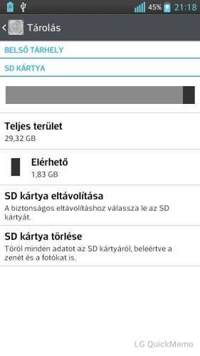

Pittyolo
Üdv Mindenkinek!
Nemrég került tulajdonomba egy ilyen készülék,eddig határozottan elégedett vagyok vele. Viszont akadt egy elég fura problémám: Kaptam egyszercsak egy értesítést,hogy "Kevés a tárhely",amit azért tartok furcsának,mert a ~2gb belső tárhelyet közel se laktam be. Kb 20 appot tettem fel,amik mind nem nagy tárhely igényűek,a gyáriak közül,amit lehetett töröltem,2 db zeneszámot másoltam be,és néhány fotót csináltam. Az érdekesség az egészben még,hogy figyelem a szabad tárhely változását,és egyik pillanatról a másikra 50-100 MB-okat változik.
Esetleg tudja valaki,hogy mi okozhatja ezt a jelenséget? Használok adattárolásra egy 32GB-os microSD-t,amin van rengeteg zene,kép,ennek lehet köze hozzá? (Gyári ROM-on vagyok,root nélkül,egyelőre ilyesmivel nem próbálkoznék,még garanciás a készülék,nem szeretném a garanciát elveszíteni)
Előreis köszönöm a segítséget!
