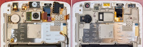

Másfél év használat után egy vékony barna csík jelent meg a kijelző jobb felső sarkában, idővel ez a csík egyre szélesebb lett, és már tényleg zavaró volt. Ha ez nem lett volna elég, miután véletlenül leejtettem, a kijelző üvege is megrepedt. Sajnáltam, mert szerettem ezt a telefont. Elkezdtem kutakodni az interneten, hogy mennyibe kerülne manapság egy készülék, ugyanilyen vagy jobb paraméterekkel. Meglepődve tapasztaltam, hogy a Snapdragon 800 processzor, Full HD kijelző, 3 GB ram kombinációért még mindig csinos summát kellene fizetnem. A teljes kijelző modul viszont csak 16 000 Ft-ba került, így aztán a kijelző csere mellett döntöttem.
A telefonom fehér volt, most kihasználtam a lehetőséget és az új kijelzőt fekete kerettel rendeltem meg.
A cseréhez a régi kijelző keretéről át kellett helyeznem néhány modult:
front kamera
rezgő motor
hangszóró
hátsó kamera
3.5 audió aljzat
közelség érzékelő a LED állapotjelzővelA közelség érzékelő áthelyezése volt a leghosszadalmasabb, mivel ennek a szalagkábele elég erősen oda volt ragasztva a kerethez. A sikeres kijelző cserét követően egy fekete színű hátlapot is vettem, így a telefon most tényleg olyan lett mint új korában

Köszi, hogy megosztottad a tapasztalatod. Az a jó az ilyen telefonokban, hogy nem unibody kialakítású, ellenben az újabb készülékekkel, ezáltal egyszerűbb javítani.
Még ez volt egy ilyen gyakori negatív visszajelzés.
