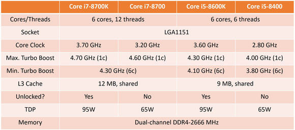

Igen, ez gyakorlatilag egy erős (legerősebb) kevés-szálas (1-4) 7700K... kiegészítve +2 maggal ami az azt kihasználó progiknál hatékonyabb lehet.
A hatékonyság fokát pedig látjuk 95W-on belül, +50% mag +28% teljesítményt hoz. Ez kb. a nyers többmagosításból eredő potenciál: Alacsonyabb órajel+több magból ennyi jön ki hatékonyságnövekedésben. Sajnos egyéb csoda nincs benne.
Ettől még a jelenlegi architektúrát kimaxolta ilyen szempontból.Viszont innentől szerintem az árazás és kompatibilitás kérdéses. Ha "csak" ennyit tud - hiába ez a max és az AMD még ennél is kevesebbet tud - szvsz átlagusernek is a perf/price jászik.
- Multira mindkettő jó (sőt, szvsz az AMD jobb minél több magot nézünk)
- Egyszálasban meg egyre kevesebb kompromisszumot kell kötni, elég ránézni a 7700k vs Ryzen 1600-1800 min fps-ekre...
- Ill. ahol mégis lemarad az AMD ott sem egetverő már a különbség. A c2c IPC közel azonos és akinek kell a 4GHz környéke megvan Ryzennel. Erre azt a 10-20%-ot tudja rádobni az Intel órajelből amit eddig is. (3.8-4GHz vs 4.4-4.7)Ehhez jön negatívumként, hogy Intelnél csak drága lap lesz jó ideig és nulla kompatibilitás. Én a paszta-hűtést sem húznám ki a listából. 65-95W-ból ha ennyi jön ki lesz aki megküldi 4.5-ön 6 maggal, érdekes lesz... már néhol a 4/8 is az volt 4.5-5GHz között.
AMD-nél meg válogatni kell némi drága DDR4-et mellé. -

(#188) sb: Igen. Most tökéletesen látszik, hogy 95W-ból bizony ennyit lehet kihozni. Akár 4mag, akár 6, akár intel, akár AMD.
Amiatt érheti meg váltani, hogy ott a +2mag, ami egy lehetőség, így a jól skálázódó programok profitálhatnak belőle, ahol a 4mag már korlátoz.
1magon ill. 4magon kb. ugyanazt tudja,mint a Kaby Lake, tényleg nincs itt nagy csoda. -

Az egymagos az tök oké, 4.7 az 1magos turbo, ezt gyakorlatilag hozza is.
Multi core-ban meg tuti a tdp kavar be, vissza kell vennie az órajeleket. +2mag, kb.azonos tdp mellett, nyilván nem tudja hozni hosszabb terhelés alatt a max turbo órajeleket, fizikailag nem fér bele. -
#16939776
+28% / +2,6% a 7700K-val szemben.
Ez azt jelenti hogy az elődnek a 85% teljesítményt adta/mag. Tehát 4,4x0,85= ~3,74GHz-en járhattak a magok átlagban MC teszt alatt, ha a 7700K all-core (44x) boost-jábol származtatjuk az órajelet/teljesítményt.
Egy szálon meg ~4.617GHz adódik (45x@7700K).Ez egy OEM gép 100% hogy a TDP limit nem volt piszkálva.

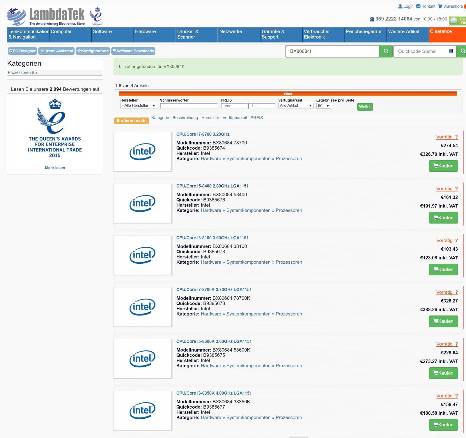

8700K nyitóára tuti 140-150k felett lesz nálunk

Hunpriest
Ez az árazás elég WTF. Kíváncsi leszek, hogy a 8700k hozza e teljesítményben is azt a pluszt, ami árban van rajta az 1600x hez képest.

Furcsállom a nagy hurráoptimizmust a zintel felé, pedig általában mindig drágácskán nyitott és nálunk drága is maradt. Most tényleg nehéz dolga lesz úgy pozicionálnia az újakat, hogy a korábbi generációt tekintve ne szúrja tökön magát és ne csesszen ki a partnereivel sem. A Ryzen árazását már nem is említve.
Lesznek itt szerintem érdekes dolgok. -

Kíváncsi vagyok, az itthoni árára, az alaplapéra, és a fogyasztásra is. Valahogy ez a +2 mag és a táblázatban szereplő TDP sántít.
Ha nem csökkentenek jelentősen árat, vajon hogy akarják így elnyomni a jelenlegi 4C/4T és 4C/8T készleteket? Házon belüli konkurenciával (a Ryzenről nem is beszélve) elég nehéz lesz.Mondjuk nem kell félteni az Intelt az tuti...

Megy itt a sírás, ez se szent írás gyerekek!
Ezen nyilván nyító árak, mikor a 6700K megjelent az is durván áron felül jött ki.
Az árak (KANADAI DOLLÁRBA!!!)
Intel i7-8700K: $484.44
Intel i7-8700: $407.73
Intel i5-8600K: $338.00
Intel i5-8400: $237.58
Intel i3-8350K: $233.41
Intel i3-8100: $152.51For comparison sake the price of the current generation CPUs are as follows:
Intel i7-7700K: $462.41
Intel i7-7700: $406.35
Intel i5-7600K: $313.95
Intel i5-7400: $235.87
Intel i3-7350K: $241.82
Intel i3-7100: $149.08Jól láthatjuk a 8700K nem sokkal lesz drágább mint a 7700K szóval ha beáll az ára 106-110E környékén fog menni. I5-8400 azonos árba lesz mint a I5-7400 szóval ha beáll az ára akkor simán 55E alatt hozzá lehet majd jutni. Az i3-8100 meg azonos árba mint az eddigi legkisebb I3 cpu-k az a 32E forint háza táján fog menni.

Kíváncsi leszek a tesztekre. Főleg a régebbi 4/8-as i7 vs 6/6 i5 viszonyára játékok alatt.

Eléggé oda kell tenniük magukat, ha 50%-al több magból 50%-al több teljesítményt akarnak kipréselni, úgy hogy a TDP nem változik.
Persze nem lehetetlen megoldani agresszív energiagazdálkodással, csak a végeredmény kétséges.
Emiatt kb. C2D hattyúdala óta nem volt igazán kiegyensúlyozott CPU-ja intelnek... játékos szemszögből mondom ezt.
