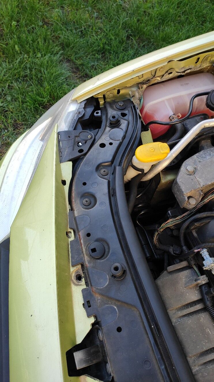

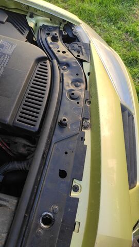

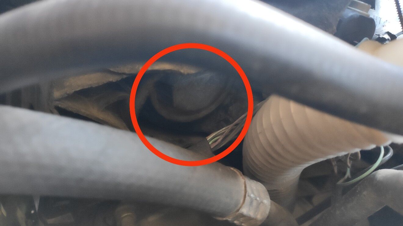

Délutános műszakban vettem észre, hogy a bal oldali refi nem világít. Igazatok van, elképesztően nehéz cserélni. Tényleg van a kerékjárati ívben egy szervizajtó, de azzal max a tompítottat lehet elérni. Az egyik oldalról útban van az akksi, a légszűrőház meg a biztosítékdoboz, másik oldalon meg az ablakmosó. Mivel tényleg nem lehet egyáltalán hozzáférni, kiszedtem az akksit, a légszűrőt, fellazítottam a tágulási tartályt meg az ablakmosót, és kicseréltem mindent. Nagyon el lett ez baszarintva kérem szépen.

Uh basszus, tenyleg! Ugy emlekszem az egy kerekjarat feloli hadmuvelet

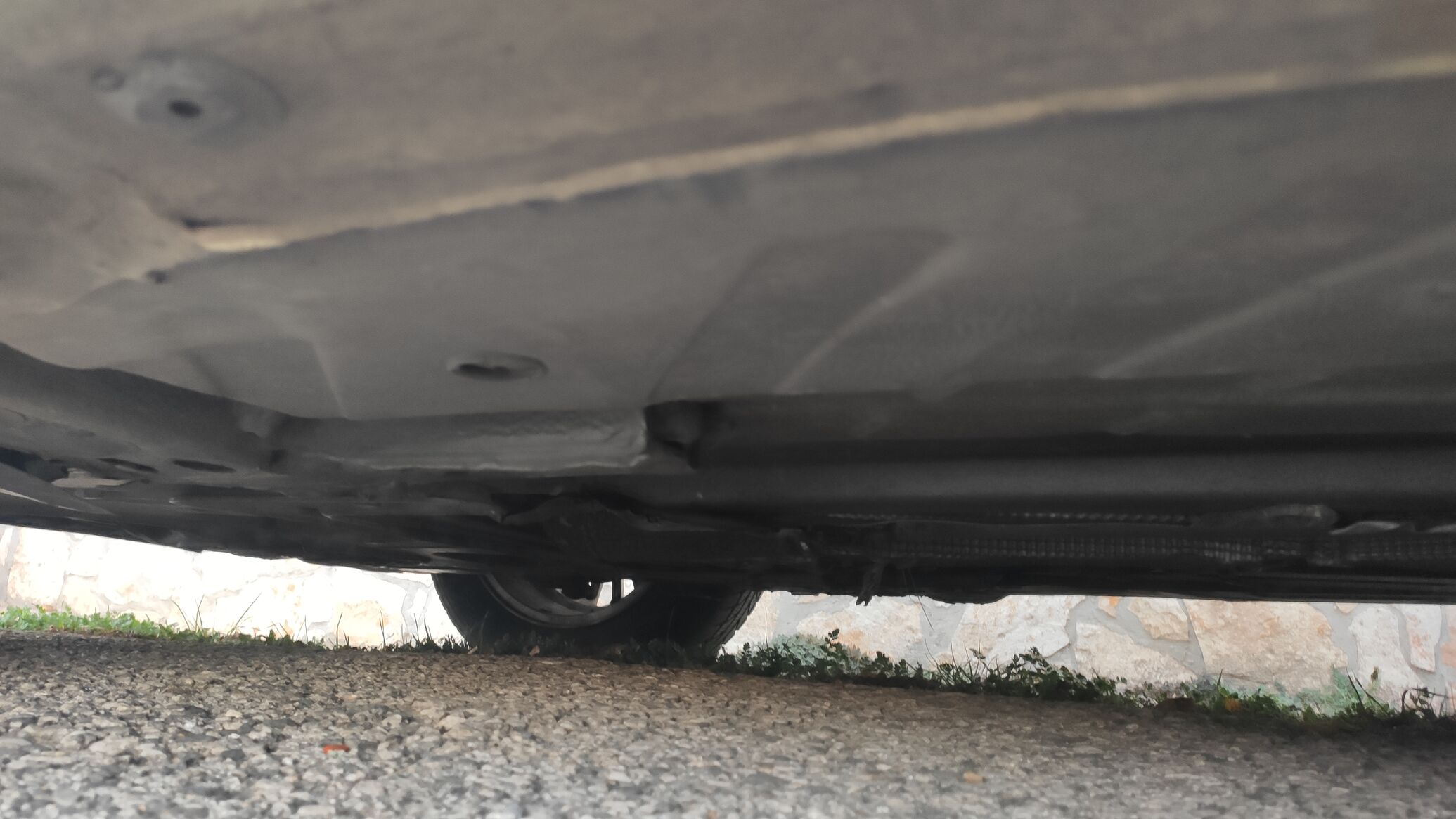

A Megane II nem túl rozsdásodó típus. Persze felhasználófüggő, de az átlagnál sokkal kevésbé rohad. Ennek a 18 éves autónak ilyen az alja:
Felületi korrózió a futómű néhány elemén, de a vázbölcsők, nyúlványok,küszöbök igazán jó állapotban vannak. -

Rozsda mennyire jellemző ezekre? Egy barátom épp keres autót és a Megane II is a listáján van. -
