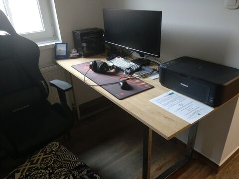

Lábat nem rendelek, mert 2 utcával arrébb a hegesztő bácsi megcsinálja 10k-ért zártszelvényből. Asztallapnak meg táblásított tölgy lesz, dán olajjal kezelve. A lábat meg nem akarom lefesteni, tetszik a fémes ipari stílus, de majd meglátom.

"A lábat meg nem akarom lefesteni, tetszik a fémes ipari stílus, de majd meglátom."
Hacsak nem rozsdamentes - márpedig 10k-ért nem kapsz rozsdamentest - akkor felejtős, fessél. Ezek a valóságban baromi olajosok és marhára bírnak rozsdásodni.Nem félünk! Nem félünk! Itthon vagyunk e földön. Nem félünk! Nem félünk! Ez nem maradhat börtön!

"És ha megpucolom?"
Akkor mégjobban. Az olaj azért is van rajta, hogy állás közben ne legyen rozsdás. De ezek az olcsó 235-ös acélok nagyon könnyen rozsdásodnak. Valamilyen felületi kezelésre szükséged lesz. Beltérben nem annyira rozsdál, akkor csak 1-2 év mire megjelenik.Művi rozsdásítás jöhet szóba - cold blue nemtom magyarul - de az elég macerás és drága. Valamilyen festés, vagy esetleg lakkozás.
De megpucolni megkell, lepkével pölö, akkor szép fémszínű lesz.
De ha semmitse csinálsz magad akkor mitől csináldmagad?

Köszi, elmentem, ha jön majd a jó idő, akkor "lefestem" vele.
Egyébként lesz diy része is, leolajozni a fát, kivágni a kábeltartónak a helyet, lehet egy felső marót is veszek és akkor az éleket is le tudom szedni, de majd meglátom mennyi pénzem marad a végén.

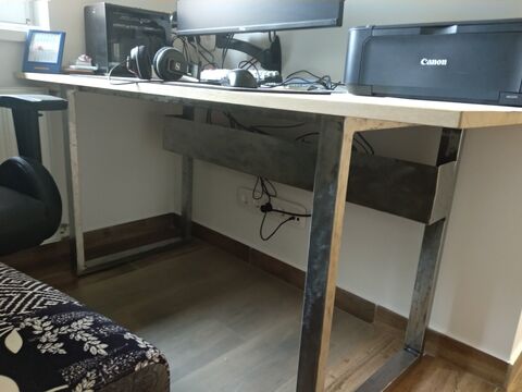

Az asztal hátoldalán mi az, amit beterveztél?
Ha jól látom, valami lemez .Az asztal jelen állapotában életveszélyes. Már kis oldalirányú erőhatásra is eldőlhet.
Meg kellene merevíteni, legalább az egyik hosszanti oldalon vagy legalább két ponton a falhoz rögzíteni az asztal lapot. (Ez a legolcsóbb megoldás.)Legyen béke! Menjenek az orosz katonák haza, azonnal!

Az asztallap alatt van két hosszanti merevítő (50x20-as) és hátul is lesz egy.

Elkészült, részben, mert az asztallap még nincsen összefogatva a vázzal (egyébként így se moccan meg, atomstabil), meg le szeretném majd kenni dán olajjal, csak várom, hogy ne legyen ilyen hektikus az időjárás. Meg ha már szét kell majd szednem, akkor kap a váz egy réteg matt lakkot is.
Na meg közben elkészül részben a polc egy része is, egy része még csiszolásra vár.
Alapvetően elégedett vagyok vele, egy picit pontatlan lett a váz (DIY érzés), de ezt pár darab öntapadós filc talppal megoldottam.

Festve nem lesz, a dán olaj ad neki egy kemény védő réteget (amit persze pár évente lehet majd újra kell kenni). A lakkozáson még gondolkodok, lehet azt ki is hagyom, jó ez így natúrba is, szerintem.
