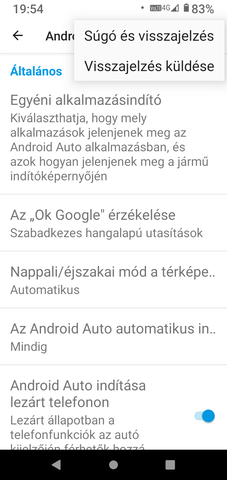

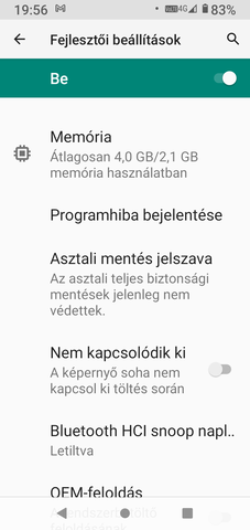

nova108
friss újonc
Kábellel rendben megy az aa (suzuki 2016, Evolveo Strongphone G9, android 10, Android Auto 8.6.625054). Meguntam a dugdosást én is, legalább is a városi, pár perces utakon, ezért egy ilyen megvásárlásán gondolkodom:
https://a.aliexpress.com/_mOuFD4q
Kérdésem, hogy jó ötlet-e? A bizonytalanságomat az okozza, hogy a telefonon az aa beállítások között nem látok olyat, hogy wifi-n csatlakozzon, pedig az adapter leírása szerint ez előfeltétel . Hol, mit kéne látnom? Mit tehetek? Csak másik telefon, vagy...
Köszi szépen előre is a tanácsokat! -
