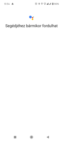

Sziasztok! Találkozott valaki ilyen problémával? Waze rendesen működik hang alapú navigációval is egészen addig, amig nem telefonálok. A telefonhívás alatt is megy a hangnavigáció, de amint befejeződik a hívás megszűnik a navigáció hangja, és csak úgy lehet újra "bekapcsolni" a hangot, ha lehúzom a telefont és újra rádugom az autóra. Másik kérdés, hogy tudom leörölni a google frissítést, hogy ismét tudjak magyarul diktálni a Waze-nak?
BalaNce87
Továbbra is csak akkor tud magyarul az AA ha a Google segédet úgymond megnyomorítod és nem hagyod neki hogy nyelvet válasszon?
Vicces hogy a billentyűzet ismeri a magyart, telóról megy a magyar nyelv felismerése de AA val nem mivel a segéd csak angolul ért. Totál agyfasz.
Nálam a Skoda se tud magyarul szóval ha a kormányon nyomkodom a gombot az is csak angol parancsokat képes fogadni így az is egy jó nagy kalap szart ér.

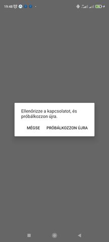

Kedves Fórumozók!
Az alábbi problémám van AA csatlakoztatás során (Android 11-es telefon + AA-ra alkalmas autó):
telefont kábellel csatlakoztatom, elindul az AA alkalmazás, majd "ellenőrizze a kapcsolatot és próbálkozzon újra" hibaüzenetet kapok. Van ötletetek, hogy mi lehet a probélma? Köszönöm előre is a válaszokat!
