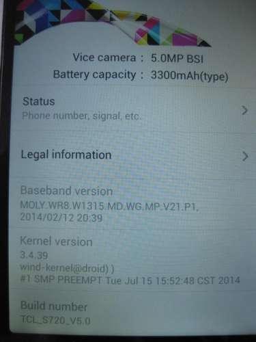

Nem, sajnos a kamerám az eredeti friss kiadású LeWa ROMmal sem megy. Ahogy bootol a telefon, mintha bevillanna az ikonja egy nagyon kis pillanatra, aztán jön a panel a pin kód bevitelre. Pin kód után nincs kamera ikon sem. (Sim kártya nélkül sincs...) Az eredeti és a fordított rom is ugyanezt csinálja. A telefon egy TCL S720. A 4pda.ru-n van egy forum, ami ezzel a készülékkel foglalkozik, amire eddig mentem, nagyrészt onnan van, csak ugye az orosz nyelv meg a gugli, nem mindig érteni ruszkije druzjá. Jó egy hónapja találkoztam a fórumon ezzel a problémával már, hogy nem megy a kamera, de ekkor még csak röhögtem rajta. Van fent egy javítás rá, a boot.img-t cseréli ki, de ha ezt megcsinálom, akkor megáll a boot a zöld lewa feliratnál. A multilang. pucér android, ami meg elérhető a telefonhoz, az meg bug-os, a sensorok sem mennek rendesen, az autofokusz is hiányzik. -

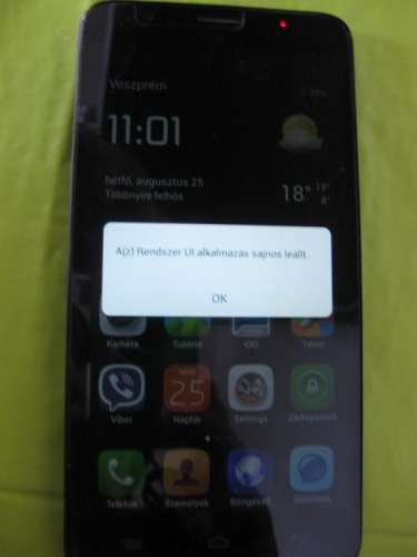

A bekapcsolás után kis ablak középen: Az android alkalmazások frissítése, elszámol addig, ahány alkalmazás fel van telepítve, (de ez minden bekapcsolásnál így van, csak most angolul), aztán szól, hogy le is állt. A PIN kódot már csak úgy lehet beírni, ha közben nyomsz egy ok-t, és elég gyors van a pin kóddal, mire jön a következő ablak.
A google apps fel volt telepítve rá, úgy vettem le a system mappát a teloról jelenleg. (régebben google nélkül is ugyanitt és ugyanígy szokott megállni.) -

Igazából ezt már végigrágtam, meg az android magyarítás jBart-tal, illetve a jBarttal másképpen összefoglalókat is. Ezek alapján csináltam meg a fordítást. Sikerült is, működik is egyedül a framework-res.apk tűnik hibásnak. Ha kompletten fel van téve az egész, akkor boot után kiírja, hogy a system Ui váratlanul leállt. És innentől használhatatlan az egész, mert csak OK-t lehet nyomni, miután újra feljön az ablak.
Ha a framework-res.apk nincs felrakva, csak a többi, akkor már nagyon sok minden magyar, és működik is, de a beállítások, rendszer visszajelzések angolok természetesen.Megpróbálom akkor a fordítást korábbi verziókkal is, hátha az eredményesebb lesz. Az enyémet az 1.92-essel fordítottam eddig...

Ahogy bootol ki is írja kapásból, hogy a "A Rendszer UI alkalmazás sajnos leállt." Nyomok egy ok-t, aztán újra jön az ablak.A legnagyobb gondom az, hogy a recoveryből még újra sem tudom rakni, mert nem tudok belépni, mert a hangerő fel+ powerre nem reagál, csak a mobileuncletoolsal sikerülne belépni, de odáig meg nem jut el sehogysem, mindig leáll a Rendszer UI.
