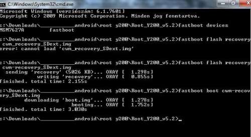

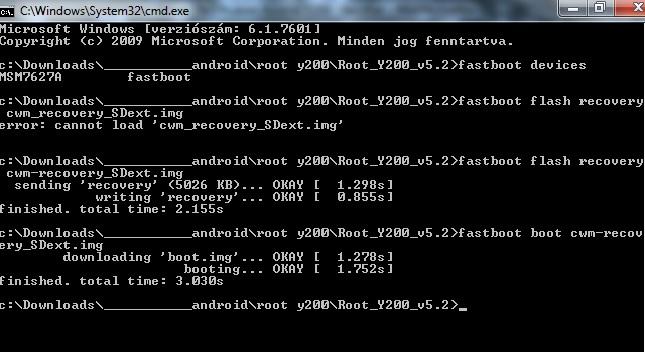

sziasztok!
segítséget szeretnék kérni, mert fennakadtam egy problémán...
U8655-1V100R001C00B898 van a telón, root is van, DE a cwm recovery-t nem bírom feltenni!
próbáltam valami CWM-Recovery for Y200 zip-ben található parancssoros bat-al, próbáltam MyHuawei Y200 Toolbox-al. mindkettő azt írta, hogy rendben felmegy, parancssorokból is az derül ki.
viszont on+vol+ kombóval nem történik semmi.
szedtem hozzá gyári recovery-t, a parancssoros cuccba beteszem a gyári reco-t az meg működik.
on+vol+ és simán beindul a 3e.
ötlet valakinek esetleg? köszönöm! -
