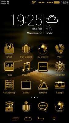

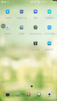

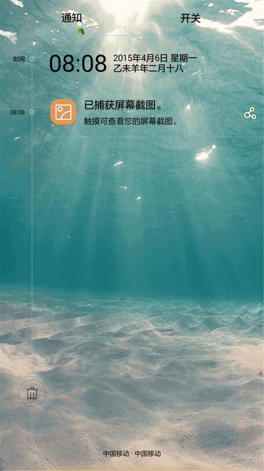

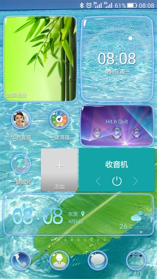

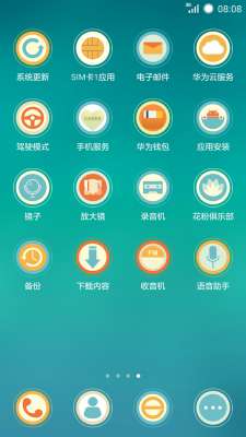

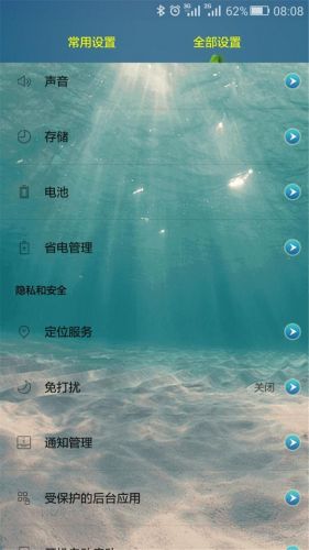

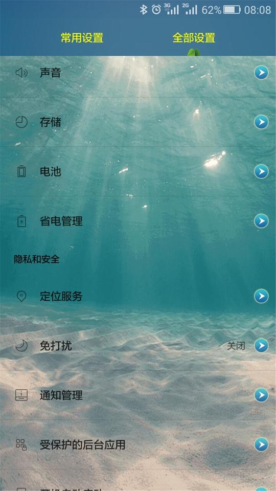

Kulcsszó: téma emui 3.0 theme
007Csaba:
Azokat a tisztítónak mondott valamiket teljesen felesleges használni. Clean Master -t meg főleg, mivel semmivel nem jobb, mint a gyári EMUI 3.0 alatt. ROOT alatt sem (mert sokan azt hiszik).Csináltál valaha wipe -ot (gyári visszaállítást)? FB nem egy stabil alkalmazás. DE én mindenképp csináltnék egy wipe -ot biztonsági mentés után (SD -re), első körben.
#86973952

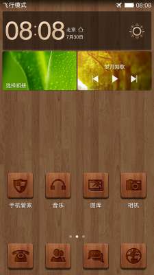

A betűtípust ezeknél nem minden esetben hasznos alkalmazni, mert lehetnek hiányosságok. Pl. a magyarban is használt ékezetes karaktereknél. Ezt ki kell próbálni, nekem nem volt időm mindegyiknél.
Az időjárás widget -ben lehet eltérés (képekhez képest), ezt nem kell mindig figyelembe venni.

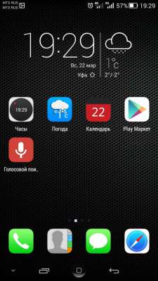

Huaweikezdő:
Ez a Mate 7 témája. -

Csak azért kínai karakteresek, mert olyan készüléken csinálták a képet (pl. a fejlesztő kínai), aminél az van beállítva nyelvnek.
Olyannal még nem találkoztam, aminél hiányzik egy-egy karakter (pl. magyarban használt ékezetes betűk). Általában ezek multik, de ha találtok ilyet akkor szóljatok. Illetve a témák kb. 95 százalékában nincs saját betűkészlet, ami csak a stílusra vonatkozik.

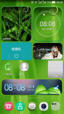

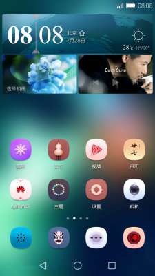

nebancsa #1508 üzenetére
Mindig az SD -re másold az új témákat, aztán nem lesz ilyen gond. Csinálsz egy HWThemes mappát és kész. Vagy az is segít, ha a .hwt fájlban átírod a fájl nevét és a description.xml -t (ahova beírkáltam, hogy melyik mit jelent, ezek vonatkoznak az elnevezésre):
<?xml version="1.0" encoding="UTF-8"?>
<HwTheme>
<title>TÉMA NEVE, TÉMA VÁLASZTÓBAN EZ JELENIK MEG</title>
<title-cn>TÉMA NEVE, A FEJLÉCBEN EZ JELENIK MEG</title-cn>
<author>FEJLESZTŐNÉL JELENIK MEG</author>
<designer>TERVEZŐNÉL JELENIK MEG</designer>
<screen>HD</screen>
<version>3.0.1</version>
<font>Default</font>
<font-cn>默认</font-cn>
</HwTheme> -
#86973952
nebancsa #1504 üzenetére
Jut eszembe... lehet félre értettelek. Gyári témákat a témázóból el tudod érni. Saját fül alatt az alapértelmezett témáknál. Feltéve, ha nem "gyilkoltad" őket ki a telefonról. DE gondolom nem, csak én értettelek félre.
Persze ha mégis így lenne, akkor szólj és feldobom. Közben eszembe jutott, hogy felesleges lenne a neten keresgetni, mert ki lehet bontani az update.app -ből.
#86973952
Még nem néztem, de amúgy itt is érdemes körülnézni. Szerintem van köztük néhány jó darab.
Szerk.:
Illetve itt van még a Default Gold Themes (bővítve egy-két ikonnal). -

Átlátszó gyári óra widget. Ki lett mókolva a háttere. Semmi mást nem kell tenni, mint az adott .hwt kiterjesztésű téma fájlba bele kell másolni. HA van már benne ilyen, akkor azt érdemes előtte törölni.
