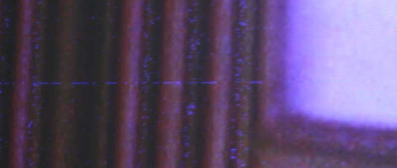

Ha mégegyszer elolvasod, ott "gyönygyözésről" írnak. Vagyis nem komplett csomagok, hanem pixelek esnek ki. Az szerintem bárki számára belátható, hogy nem csak valami 100%-osan jó, vagy 100%-osan rossz létezik - a linkelt cikk is erről ír. Lehet olyan állapot, mikor 99%-ban még jó az átvitel, de a környező zajok, az elektronika saját zajai bizonytalanná teszik azt az 1%-ot. "Pröcögések" lesznek a képen, vagyis zaj-szerű képződmények.Ez nyilván önmagában nem okozhatja a színek tompulását. Csak ám a következő történik:
Ez a zajos képtartalom bejut a TV videóprocesszorába. Az felismeri a zajt, és aszongya magában: "a gazdi egy jó régi magyar filmet néz, segítsünk neki, eltüntetem a zajt." És elkezd interpolálni jobbra, interpolálni balra, beiktat még néhány szűrőt, és eltünteti a zajt. Cserében mosott, fakó lesz a kép.
A gazdi meg les maga elé: "tompa-mosott a kép, az olimpiai közvetítést nézem élőben, HD-ben."
