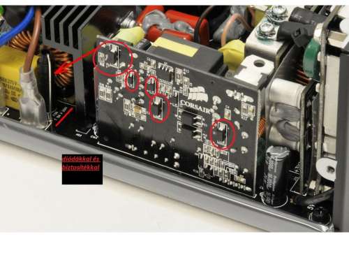

Időlimit miatt lemaradt: A corsair cx600-ban van ilyen és bizony nem ártana,ha lefotóznád a másik oldalát is a panelnak,hogy lásd, merre is van a biztosíték abban az áramköri részben.
Arról nem is beszélve,hogy az akku és a tápegység ( főleg a kapcsoló üzemü tápok) rohadtul nem egy fogalmak.
KB köszönő viszonyban sincsenek egymással.. -
