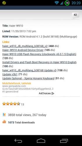

Regisztráltam, csak nem tudtam hol keressem, hogy v3, de már megtaláltam. A v3b1 -et hogyan kell feltenni? ugyanúgy cwm -ből, mint a Rom -ot? Egyáltalán mire jó a b1?
Az összehasonlító link nekem is működik, csak a needromos nem.
not recommended but after flash this you dont need Swype or Swift Key - ezt még a fordítóval sem értem. Ezzel mi van?

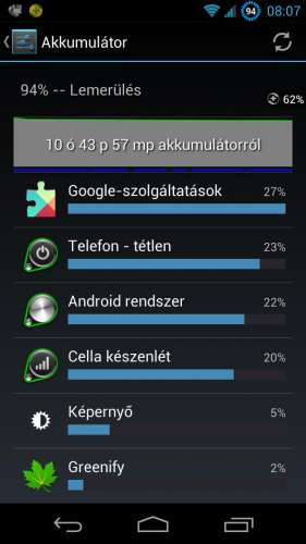

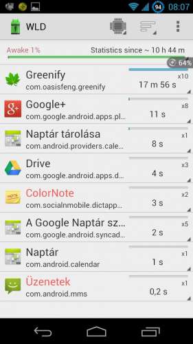

Szerintem a Battery saver -ek általában frászt sem érnek, de szerintem nem is kell. Én inkább bekapcsolom a felső menüsorban utolsó "leveles" kapcsolót. Valószínűleg úgy neteztél, hogy sűrűn kellett dolgozni a procinak 100% on, ebben az esetben tényleg gyorsan merül, 2x1500Mhz nem piskóta, ezért is melegszik, gondolj bele-pc - n ekkora procin mekkora hűtés van- de nem ez az általános. Ahogy előttem is írták pár nap(hét) után már be áll az. Nekem pl: ma 1h 12 perc 3g fórumolvasás+zedge bambulás után most 55% -on áll az akku, úgy , hogy éjfél körül vettem le a töltőről. Ilyenkor 6:00 ra nekem is leesik 97-96% -ra az akku.

Üdv Mindenki! Frissült a 4.1.2 a Needrom -on, láttátok?
Nem igazán értek hozzá, mi változott? -
