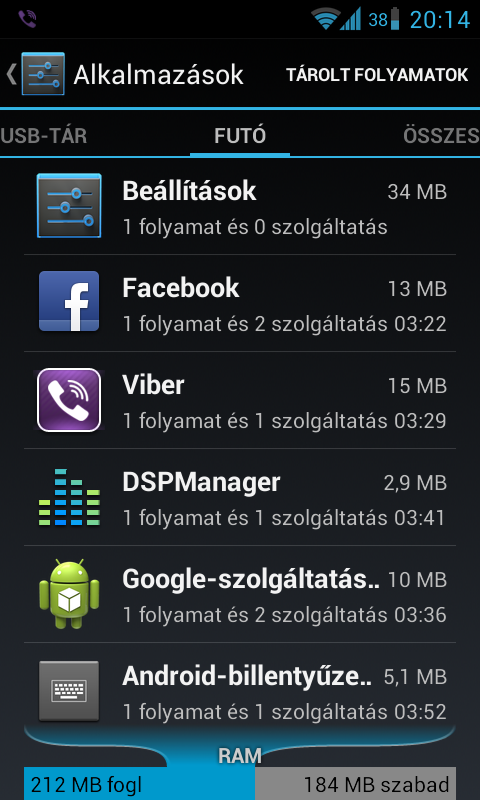

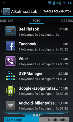

Hello!
Én felraktam a cm9 rc2-őt most.
2 kérdésem lenne:
A statusbarba miért nem tudom kitenni a led villanót?Szürkén van a modulkapcsolók menüben, és nem engedi bepipálni.?Valamit még fel kellene rakni?
Illetve azt meg lehet csinálni vhogy hogy egy program pl Viber, minden egyes reboot, bekapcs után automatikusan elinduljon?kösz
