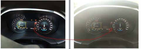

Szóval kihoztam az ótót' a szerviből. De csak miután zárás volt, hiszen beülvén az autóba ismét az "emergency call system failure" fogadott, így visszasétáltam, hogy helló, ugyanott vagyunk... Lehet, hogy ez nem a sync3 része, de hibaként ezt is bejelentettem, tehát kéne kezdeni valamit vele - hát válaszuk az volt, hogy amikor kiálltak az autóval, akkor ez még nem volt ott. (megjegyzem, hogy ezt el tudom képzelni, mert nálam sem mindig van/volt ott; ezeket a "néha előjön" hibákat nagyon sz@r felderíteni...)
Viszont most van hibakód is, u.a., mint a múltkor.A képernyő viszont nem fagyott le.
Ugyanakkor megint másképp csipog a parkolóradar, mint tegnap...
A build szám viszont most sem változott, de a system updates info az igen, tehát akkor most tényleg hw-t cseréltek. Meglát-tyúk...
4 hónapja szenvedünk ezzel a fagyással.
Most még ez a segélyhívó biszbasz...Viszont az ótó' egész jó.

Hah... megint szép cucc van: feldobálja a kedves rendszer, hogy vészhívás-rendszer hiba, mejek szervizbe, és világított a kis villáskulcs ikon. Ez a legutóbbi szerviz előtt volt. Aztán ugye jött a szervizes belebigyózás.
Aztán pár napig oké, ezen a héten azért visszajött ugyanez a hiba, és most nincs hibakód, és nincs villáskulcs ikon sem. De a hibaüzenet van.
Kiváncsi vagyok miasz*rt fognak ezzel kezdeni... -
Szóval akkor a szerviz sem tudott mit tenni, belátták, hogy hw hiba.
Majd értesítenek a kijelzőcseréről (gondolom teljes modul), ha a az alkatrész rendelkezésre áll.
A fantom érintés vagy a hibakód hiánya győzte meg őket, nem tudom.
De azért az tényleg fájó, hogy szét kell majd bombázni az eddig összerakott autót.. félek, hogy utána nyekeregni fog minden...
De az sem megoldás, hogy ha a kormányfűtés bekapcsolása után fagy, akkor odaég(ne) a kezem (ha nem tudnám, hogy újraindítható a kijelző) -
