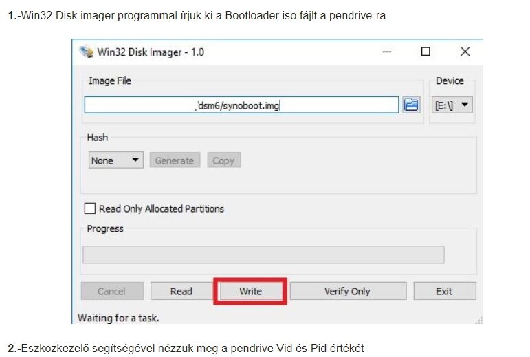

Ezt próbáltam leírni, lehet nem épp helyesen. Szóval mégegyszer: hiába az OSFMount program(azzal próbálom), ha nem tudom betallózni a pendrive-ot, mert nincs benne a látható meghajtóim között. Erre készült a kép is amin csak a merevlemezek választhatóak ki, pendrive nincs közötte.
De mellé tettem a lemezkezelő által készített képet is, melyen jól látható, hogy a pendrive csatlakoztatva van a géphez, szóval látnom kellene.....Csak addig látom mint meghajtó, amíg a loder-t fel nem teszem rá.
Ha pedig azt csinálom, hogy a telepítóben írom át a grub.cfg-t, utána készítem el a pendrie-ot akkor meg nem bootolható eszköz készül. Nem indul el róla a szerver.

Valamit nagyon félre értesz!
A Xpenology Bootloader PD-t általánosságban így kell már elkészíteni mindenféle alaplaphoz. Ha azzal kezded, hogy kiírod a PD-re, akkor már nem tudod szerkeszteni. Azt meg hiába várnánk el, hogy az ide tévedő emberek a leírásod után az összes hozzászólást is olvassák el, mielőtt a telepítésnek neki kezdenek. A C1e tiltása a Biosban csak egy extra plusz információ AMD proci esetén, ami nem alaplap hanem processzor függő.
Mondjuk az sem ártana ha szerepelne a leírásban, hogy a sikeres telepítés után se távolítsuk el a PD-t mert arról Bootol a rendszer. -

Már itt megbukik a mutatvány:Bios beállítása:
A Satát AHCI módra állítjuk.
AMD proci esetén (pl. HP Gen7) Tiltjuk a Biosban a : C1e-t,1, pont megnézzük a PD Vid Pid értékét és felírjuk.
2, OsfMounttal megnyitjuk a Bootloader.iso-t, és szerkesztjük a grub.cfg-t.
set mac1=0011322CA785 -> Háló kártyád saját MAC címe //És erre sincs

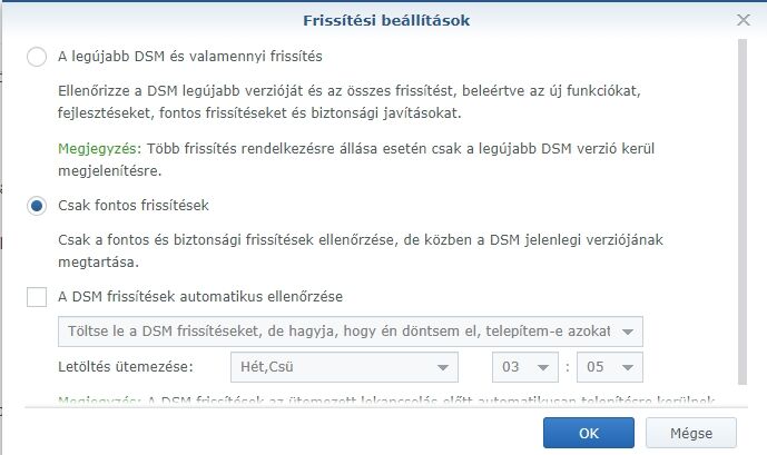

Ezt vitatnám! Mert pl ha valaki akar WOL-t használni, annak szükséges a hálókártyájának a saját MAC címét megadnia.A PAT fájlt mindig előre letöltve Manuálisan telepítjük, és nem fogadjuk el a Synology által a telepítés végén felkínált frissítést, mert a legújabb főverzióval frissít (6.2), amihez természetesen nem jó a 6.1.7-hez készült Loader, és a frissítés után a Nas elérhetetlen lesz. Telepítés után állítsuk is be így a frissítést:
Ha valaki pontról pontra követi a leírásod, már az első pontnál hibára fut. Ez jó volt a 6.0-s 6.0.1 és társainál, de a 6.1.x verzióknál már sajnos nem. Jó lenne ha ténylegesen frissítenéd.
