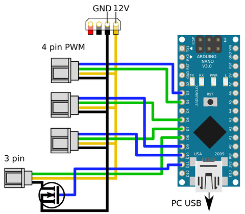

Ez így nem jó. Induktív terhelés esetén a félvezetőket mindig védeni kell a megszakítás végett létrejövő áramlökésektől. Mielőtt bárki is tönkrevágná a FET-jét nézze meg a dokisban, hogy védődióát tettek-e be a gyártósoron, ha nem, akkor ezt pótolja plusz dióda hozzáadással.
Huehue
Az egyik csatlakozóhoz berajzoltam, hogy mire gondolok. Először így próbálnám meg, akármilyen olcsó N-csatornás FET-tel, de most nem garantálom, hogy ez így jó. Ki kell próbálni, nagy baj nem lehet.

Simán, csak kicsit másként fog kinézni a bekötés, és legrosszabb esetben ventinként egy-egy FET is kell. De ugyanúgy PWM lesz a kulcs.

Ez így ebben a kivitelben nem alkalmas. Ha kísérleteznem kellene vele, egyetlen FET-et használnék, hátha elég. Őszintén szólva azt sem tudom, hogy egy brushless DC fan képes-e szaggatott PWM tápról helyesen működni, vagy meg kell neki szűrni a kimenő jelet. Igazából azt javaslom, kérj segítséget valami elektronikai fórumon, vagy topikban.

Nem olvastam el, de a kép az elején hibás, a piros vezeték a molexből az 5v nem 12
