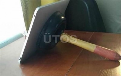

tocsa
Ez ilyen "there I fixed it" kategoria: http://thereifixedit.com
simonzé
Et voila, elkészült a netbook.
Ja ennek nincs billentyűzete.
Mindegy, gratula a kreativításodhoz!
