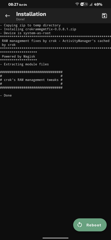

Az ellenőrzések parancsait lefuttatnád, kérlek, hogy lássam hogy beállította-e az értékeket?Ha egy hozzászólásomban linket látsz az hasznos referencia, hivatkozás vagy leírás és erősen ajánlott vagy minimum érdemes elolvasni. A Logout bejegyzéseim tele vannak hasznos Android tippekkel-trükkökkel, alkalmazásajánlással..

Custom ROM, nem MIUI, igaz? És Android 11 vagy alatta? Megteszed hogy megnézed még párszor, mondjuk napi egyszer egy hétig hogy úgy marad-e, restart / töltés után is?Ha egy hozzászólásomban linket látsz az hasznos referencia, hivatkozás vagy leírás és erősen ajánlott vagy minimum érdemes elolvasni. A Logout bejegyzéseim tele vannak hasznos Android tippekkel-trükkökkel, alkalmazásajánlással..

Igy ket nap elteltevel, kb 4-5 restart utan azt kell mondjam, hogy amelett hogy folyamatosan fut, szepen teszi a dolgat
Jelenleg olyan 6-7 App-pal zakatol, amibol az egyik egy bongeszo (~7 tab) es igy kapok atlag 800-900 MB free RAM-ot, ami szerintem nem veszes. Sot... (Redmi Note 7 /4GB)
Vegre nem kell allandoan restartolgatnom a qBittorrentet ha csak ra szeretnek pillantani a szerverre zuhano anyagokra, es hasonloak
Hetvegen meg jelentkezem, de szerintem nem lesz vele gond[ Szerkesztve ]

Remek-remek, örülök hogy akkor másnál is ugyanolyan hasznosan műödik - és legalább root se feltétlen kell hozzá, szeretem az ilyen mod-okat Meg akkor a Magisk modul is megy, ugye egy teszt nem teszt de ha már kettőnknél is jó akkor így is hagyom

Gyári MIUI 13.0.8 EU (Android 12): lefutnak a parancsok, és beállítják az új értékeket, kivéve az utolsót:
cmd: Can't find service: periodic

A service listadat exportalnad nekem ide?
cmd -lHa egy hozzászólásomban linket látsz az hasznos referencia, hivatkozás vagy leírás és erősen ajánlott vagy minimum érdemes elolvasni. A Logout bejegyzéseim tele vannak hasznos Android tippekkel-trükkökkel, alkalmazásajánlással..
arfer
Poco F2 Pro Xiaomi.eu MIUI 13 22.7.19 weekly build-nél ez a service lista:

xiaomi.joyoseNagyon köszönöm a scriptet, működni látszik !

Hosszabb idő után nehezen akar felébredni a teló amióta flasheltem ezt a modult. MIUI 13.0.5

Az adb devices parancsra kiírta:
List of devices attached
411530ba sideloadEz így elvileg oké?
Ezután egyesével, soronként másoljam be a kódot?
Végén valami kilépés parancs kell?adb shell
cmd settings put global settings_enable_monitor_phantom_procs false
cmd device_config set_sync_disabled_for_tests persistent
cmd device_config put activity_manager max_phantom_processes 2147483647
cmd device_config put activity_manager max_cached_processes 256
cmd device_config put activity_manager max_empty_time_millis 43200000
cmd periodic enable false(^)(>.<)(^)

"sideload" -- biztosan nem jó helyen vagy.. recovery-t használsz ADB-re vagy mi?
A rendszered elindítod, developer options-ben USB debug vagy wireless adb (megoldod hogy lássa a rendszered a készüléket) és utána mehet ugyanez ugyanígy. Ha a parancsokat így beporlasztod elképzelhető, hogy túl gyors lesz és nem fogja megcsinálni. Ha script csinálja így az más, tőlem beleteheted egy shell script-eb is de sokszor megbízhatóbb ha minden sor előtt ott van az adb shell (nem csak belépsz a shell-be és beporlasztod). Ja és neked az utolsó sor nem kell, az MIUI-ra menne, neked nem az van.

Ahogy jobbnak látod. A leírás mindkettőt copy paste helyesen tartalmazza Lényegét tekintve teljesen mindegy. Az ellenőrzéshez adott parancsokat nézd meg hogy azt adja-e vissza amit beállíttattál vele. Az a lényeg hogy az egyezzen meg. Ha elé van írva az talán biztosabban lefut de ez is PC meg készülék meg csillagegyüttállásfüggő..
Kilépni a shell-ből az exit-el tudsz (ha előbb adb shell-el beléptél) de teljesen mindegy, bezárhatod az ablakot, etc.. ha nagyon fel akarnál takarítani magad után akkor adb kill-server megöli az adb-t a PC-n (de ez is tökmindegy..).Ha egy hozzászólásomban linket látsz az hasznos referencia, hivatkozás vagy leírás és erősen ajánlott vagy minimum érdemes elolvasni. A Logout bejegyzéseim tele vannak hasznos Android tippekkel-trükkökkel, alkalmazásajánlással..

Nem igazán jó, nem vett be mindent..
adb shell cmd settings put global settings_enable_monitor_phantom_procs false
adb shell cmd device_config set_sync_disabled_for_tests persistent
adb shell cmd device_config put activity_manager max_phantom_processes 2147483647
adb shell cmd device_config put activity_manager max_cached_processes 256
adb shell cmd device_config put activity_manager max_empty_time_millis 43200000adb shell cmd settings get global settings_enable_monitor_phantom_procs
adb shell cmd device_config is_sync_disabled_for_tests
adb shell cmd device_config get activity_manager max_phantom_processes
adb shell cmd device_config get activity_manager max_cached_processes
adb shell cmd device_config get activity_manager max_empty_time_millisValamint Android 10-ed van, ha a Google úgy dönt hogy restartkor visszaállítja az értékeket akkor visszaállítja. Úgy látom talán a te gyártód kivette azt a parancsot amivel meg lehetne fogni.....
