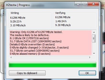

H2testw kimenet:
Error writing file 'F:\10.h2w', offset 0xa500000.
It is still possible to verify the test data written up to this point.
(The system cannot find the file specified. Code 2)
Warning: Only 61296 of 61297 MByte tested.
Writing speed: 2.84 MByte/s
H2testw v1.4A gep, amin teszteltuk kozben lockolva volt - talan elment aludni is - es a fenti uzenet fogadott mikor raneztunk eloszor. Ezek szerint 1 MB hijan vegigment a 64 GB-on.
Hasznalni valami szornyen lassu backupra tudnam csak, de $4-t talan megert.

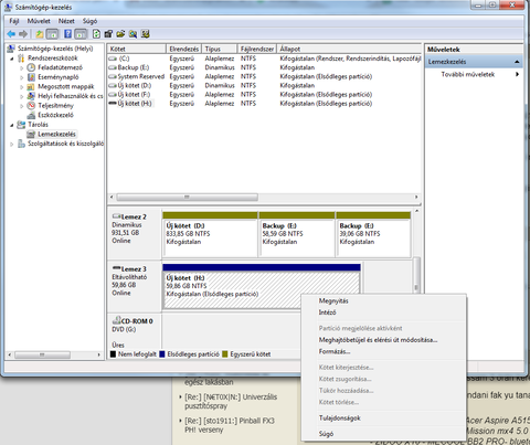

Ott van kapásból pl. a fake fizikai kapacitás, amit sima particionálással a lemezkezelőben nem fog tudni megváltoztatni.
Már miért ne tudná?!?!
Teszteled a pendrive-ot a h2testw programmal, az mutat egy valós kapacitást (ameddig sikerült neki a hibamentes írás). Ezt a valós kapacitást felírod egy papírra.
Aztán belépsz (Win10 esetén) a Start menüben a "Számítógép kezelés" menüpontba, ott koiválasztod a "Lemezkezelés" pontot. A feljövő lemezképek közül kiválasztod a problémás pendrive-ot.
A jobb egérgombot megnyomod rajta, a fekugró menüben kiválasztod a "Kötet törlése" sort. A törlés után ismét jobb egérgomb a pendrive sorában, kiválasztod az "Új egyszerű kötet" sort.
Ekkor elindul az új egyszerű kötet varázsló. A "tovább" gomb után feljön egy ablak, amiben meg tudod adni a pendrive új méretét. Ide azt a számot kell beírni, amit a h2testw program hibátlannak nyilvánított.
Ha ezen túl vagy, akkor a formázásnál az ExFat opciót kell választani, ha a pendrive-ot android eszközön is akarod használni, ha csak Win alatt akarod használni, akkor mehet az NTFS formázás is.
Ezután a pendrive minden eszközben az új méretét fogja mutatni, ez a méret hibátlan, használható minden eszközben. Formázhatod is kedvedre. Ameddig a lemezfelügyeleti eszközzel nem buherálod (vagy valami csoda segédprogramot nem engedsz rá), addig ezt a méretet fogja használni.

Ha a használható lemezterület már el lett különítve a pendrive-on és csak az van particionálva, akkor azon egy sima formázás nem változtat, nem rontja el. Akkor áll vissza az eredeti állapot, ha a teljes fizikai meghajtó újraparticionálásra kerül.

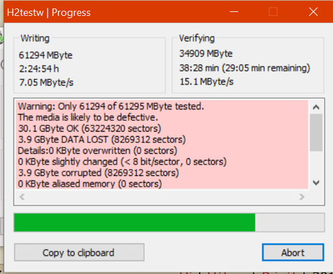

sziasztok,nekem is a 64 csigás fake,nálam 29,4 gb lett jó h2 testw szerint(61688080), de amikor átakarom irni,ezt irja a myfixdisk Error occurred during the test - Overflow!

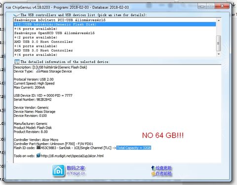

ChipGenius szerint:
USB Device ID: VID = 048D PID = 1234
Serial Number: 9207126E7C283228181Device Vendor: USB
Device Name: Disk 2.0
Device Revision: 0200Manufacturer: VendorCo
Product Model: ProductCode
Product Revision: 2.00Controller Part-Number: Unknown

Nálam ez az eredmény, mit írjak be a Mydiskfix-be? A 32 mellé?
The media is likely to be defective.
8.2 GByte OK (17232384 sectors)
51.6 GByte DATA LOST (108301824 sectors)
Details:0 KByte overwritten (0 sectors)
0 KByte slightly changed (< 8 bit/sector, 0 sectors)
51.6 GByte corrupted (108301824 sectors)
0 KByte aliased memory (0 sectors)
First error at offset: 0x00000001fde70000
Expected: 0x00000001fde70000
Found: 0x0000000000000000
H2testw version 1.3
Writing speed: 3.25 MByte/s
Reading speed: 8.58 MByte/s
H2testw v1.4
Ez alapján az első számot másoljam át? 17232384 -

Sajna én is rendeltem két darab kamu 64GB-s pendrive-ot. H2testw-ben 30GB után kezdett hibákat dobni.
Ez azt jelenti, hogy 30GB-os pendrive-ként megállná a heylét? Milyen progival tudnám valós méretre formázni?

Letöltöttem a AOMEI Partition Assistant Pro Edition 7.1 (DEMO) és van hozzá sz.sz. tud magyarul.
Avval vagy egy olyan, hogy felezi a meghajtót. Na ez csinált 2x 29 GB-tés az egyiken lefuttattam az első raticiót 1/3 részig és az 7 írással vissza olvasással jó volt de már nem volt időm.
A másik extfat-s ami megbolondult formáztam NTFS-re majd onnan feleztem és az első felét fat 32-re formáztam. A második fele már nem ment ott valami gubanc van. Ott van formázatlan és még törölni, elrejteni semmit nem enged vele. -

Hát nekem is megjött a 2 db 64 GB penem.
Az elsőt rögtön formáztam az SD formaterrel és extfatra csinálta és azóta semmi, megbolondult a gépem tőle. Nem lehet vissza formálni fat32-re. Talán NTFS megenged.
A másikat meg ketté osztottam és most tesztelem h2testw_1.4-l. Olyan 6.85-l ír rá.
Majd holnap jelzek mi lett a vége. -

De most 8 GB-nak látni és a kocsiradióban is működik rendesen.
A chip ID-t ki tudtam olvasni.
