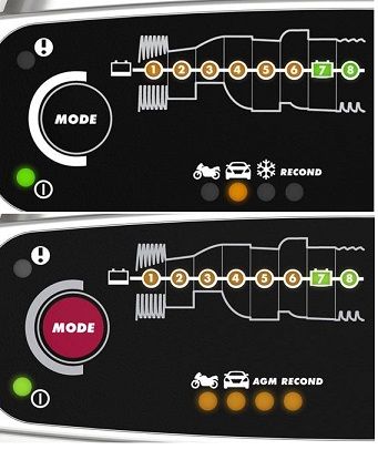

crissprivat
válasz runner 125 #1735 üzenetére
Piros,vagy fekete "mode" gombosat kaptál?

runner 125
válasz crissprivat #1736 üzenetére
Piros.
Mert van két féle? Nem is tudtam. Mi a különbség?

Jimmy66
Tényleg, nekem is most tűnt fel.
A piros az újabb?

Jimmy66
válasz runner 125 #1739 üzenetére
Nem hiszem!
A CTEK hivatalos oldalán is a piros szerepel.

crissprivat
válasz tibcsiworld #1741 üzenetére
Azt nem ismerrem
A fekete az elsö szériás töltö. Nem ragasztva,hanem csavarozva van az alja,vastagabb vezetékekkel van ellátva és Norbi fórumtárs mérése alapján kicsit nehezebb is a piros gombosnál.
A piros gombos a felújított változat,ami tartalmaz hömérsékletszenzort és az alapján tudja szabájozni a feszültséget az akksinak. Vékonyabb,hajlékonyabb vezetékek lettek rajta. (szerintem a régi,vastagabb jobb volt) Változtattak a szoftverén is kicsit,több töltési verzió közül lehet választani.
Röviden ennyi. Csak azárt kérdeztem rá,mert a linken a fekete gombosat mutatja.

válasz runner 125 #1737 üzenetére
A "piros" az újabb, kicsit modernizált változat.
Újdonságok az előző változathoz képest:
Rugalmasabb kábel: csökken a kábeltörés kockázata, különösen hideg időjárás esetén.
Hegesztett ház: teljesen zárt, szigetelt egység a felhasználók biztonsága érdekében.
ATC - Automata Hőmérséklet Kompenzáció: hőmérséklettől függően szabályozza a töltés intenzitását, a maximális töltöttségi szint elérése érdekében
Multi-mód: lehetővé teszi a RECOND és az AGM funkciók önállóan, vagy egyszerre történő használatát (mind a 0,8A és az 5.0A programoknál)[ Szerkesztve ]
