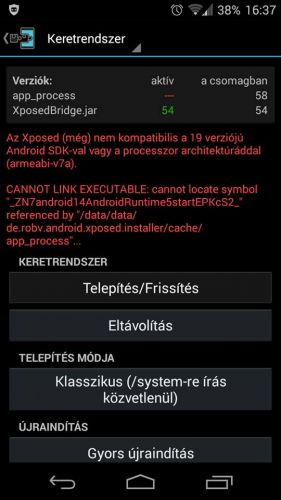

Az utolsó verzióban 20160121 nem működik az xposed!
Nekem nem létszükség, de tudjatok róla! -

Nektek működik az új frissítéssel az Xposed?
