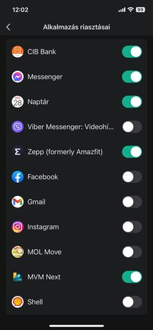

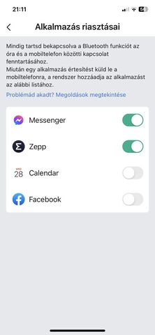

Sziasztok. GTR3 eddig viber üzenetet küldte, de mostanában semmi. Reseteltem az órát akkor megkaptam mindent, azóta megint semmit. Ötlet? 😀 Minden engedélyezve van.

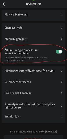

Sziasztok.
Sms jelzés be van kapcsolva ZEPP-ben.
Meg lehet azt csinálni, hogy megjön az sms és meg is jelenjen a képernyőn egyből és ne csak rezzenjen egyet? Előző órámon megjelent az üzenet és eltűnt, el is tudtam olvasni. Most meg kell nyomnom a gombot és még lapoznom is kell lefelé.
Van megoldás? -

erzol: azt pont kikapcsoltam, mert zavar, ha fölösleges ikonok vannak a notibarban
Viszont jelentem, hogy összeszokott az óra és a telefon és működik az, hogy ha a telefon kijelzője megy, akkor az órára nem mennek át az értesítések, szóval minden remek!
Egy dolgot vettem észre, hogy egyszerre kb 5-6 értesítés futott be az órára tegnap több alkalommal is. Ez nem tudom miért van, de belehalni nem fogok
Még egyszer köszönöm a hozzászólásokat!
