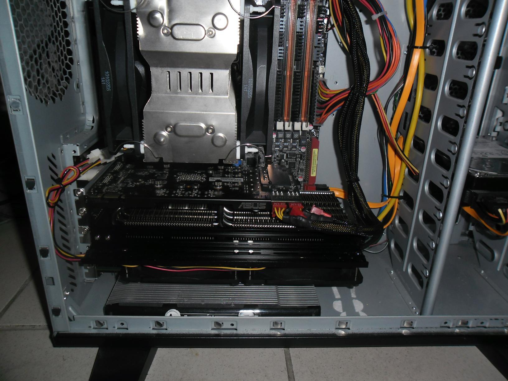

Ahogy fentebb írtam, nekem Giga 7970 SOC-n van Peter. Pontosan ezen:
Súlyra a gyári hűtés kb a Peter kétszerese, ha az alatt nem törik el a nyák, akkor a Petertől az életben nem fog. A gyári hűtéssel auto vezérléssel 1275 mv@1200 Mhz GPU, 1635 Mhz Ram mellett 79 fok volt a GPU, 83 a VRM.
Ezek az értékek a Peterrel (2x14 cm Thermalright ventivel) 49 fok GPU, 53 fok VRM.
