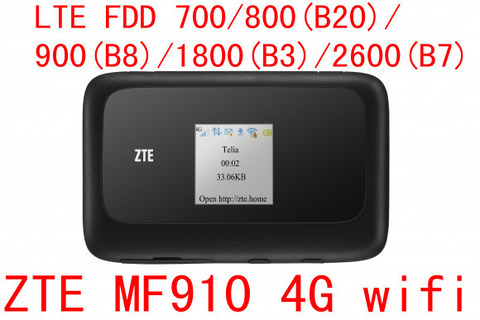

B20-as problémára egy ilyen mi-fi routert rendeltem (igaz 16 ezer ft körül volt az ára euróban):
Tökéletesen működik a 4G (vodafone-al használom), kb. 8-9 órás folyamatos böngészést bír 1 töltéssel.
Egy Xiaomi Redmi Note 4 Pro-val használom, mivel abban nincs B20. -
