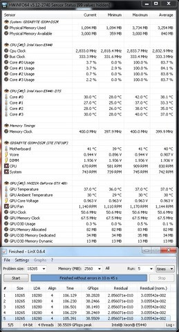

A lapod bő 1 tized V droppal operál, tehát amit beállítasz BIOSban vCore értéknek, terhelésre -0.1Val számolj. Viszont ha az 5440 E0, nyugodtan tekerheted lefelé a feszt..az enyém 1.125V alapfeszes és láthatod, meddig ment le stabilan..ott már kb. termeli az áramot. Nyugodtan ránézhetsz az alus gyárival, 85°Cig nincs gond, de ott se nagy, erre való a throttling..
Shuriken azért gagyi, mert csak méreten belül teljesít jól, amúgy a ventije kula, alig van huzatja, sergetni kell a teljesítéshez. i5-750@4GHz procin mértem, egy rendes 25mm ventivel bő 15°Ct tudott javulni..persze az már nem a <80W fogyasztáskategória..de nem is 5+ks hűtőt kell ~5ks procira tenni..ezért mertem javasolni azt a kis kecót az LC97 hüteccsel..5kból megoldod minden problémád.

E5440 alulfesszel simán hozza az L szintet..az enyém 0.9Von bírja az alapórajelet, szerinted?
Lapunk ugyanolyan, hasonló simán elképzelhető.
