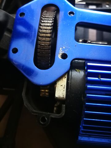

A hétvégén összeraktam a Himoto buggyt és egy kicsit erős lett az áttétel... Sajna a 0,8-as modul limitálja a fogszámokkal való operálást. 48 fog a spur (az eredeti 64 volt, 0,6-os modullal...) és 15-ös pinion (orig valami 17-8 körüli volt) és szegény nem tud önerőből elindulni. Kicsit meglököm megindul, mint állat, meg durván is megy, de a motor nagyon melegszik, úgyhogy úgy fest vissza kell térnem a 0,6-os modulra, mert ennél kisebb pinion nem nagyon van 0,8-asból. De ha esetleg tudnátok 10 körüli 0,8-as fogast, ne tartsátok magatokban az infot
Az akksi és a szabályzó is bírná, de a moci még bordával is atommeleg kb 2 perc csapatás után. -
