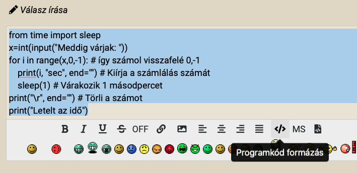

Hasznald a programkod formazast (< / > jel a smiley-k felett).
Akkor ilyen lesz:from time import sleep
x=int(input("Meddig várjak: "))
for i in range(x,0,-1): # így számol visszafelé 0,-1
print(i, "sec", end="") # Kiírja a számlálás számát
sleep(1) # Várakozik 1 másodpercet
print("\r", end="") # Törli a számot
print("Letelt az idő") -
