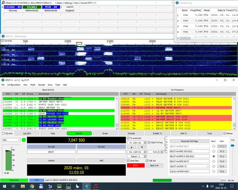

Ma reggel 20W kimenő teljesítménnyel,7,0475kHz-en digitális üzemmódban rtty verseny keretében sikerült Kuba meg Brazilia is,ez nem fónia üzemmód,speciális adatrádiózás,maga a program amit használok sáv aktivitás figyelésre ,az jeleníti meg a hívójelet,plussz az országot,de egyébként még 10 év és ránézésre megmondom a hívójelről,hogy honnan van az illető.
Egyébként ez az üzemmód a zaj alatti rádiózás,van egy cikk valahol ahol említik ezt a technikát a Voyager-1 és Voyager-2 szonda kapcsán,ugyanis a két szonda ezt a technikát használja a mai napig a kommunikációhoz,sokáig nem volt nyilvános ez az üzemmód.
A készülék az egy Yaesu-FT450D az antenna meg W3DZZ,ezzel sikerülnek ezek az összeköttetések. -

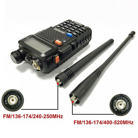

De amit küldtek azok egyformák, mindkettő a jobb oldali, hosszabb verzió. Az antennás kép az ebay-ről van mentve, a rádiót most fényképeztem.
Kicsirics77
Intruder2k5 #1538 üzenetére
Igen ez egy sima kétsávos,viszont a két antenna sem egyforma,mert az egyik vhf/uhf a másik meg vhf meg valami 200MHz környéki,kiváncsi leszek mit Válaszolnak majd.

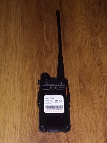

Na megérkezett a megrendelt Tri Band Baofeng rádióm, csak van vele egy aprócska probléma. Mégpedig, hogy mire ideért, addig ez is sima Dual Band lett. Mondjuk az igazat megvallva cseppet sem érdekel, mert ahogyan azt korábban kiveséztük már, lényegében semmi sincs a 2xxMHz-en ami érdekelne, de ha lenne is, ott a scanner-em amin tudnám hallgatni, de így írnom kell az eladónak, hogy valami kompenzációt küldjön vissza, mert ez így nem oké.

vilmaboy #1518 üzenetére
Ezek a "plus" + RE D stb., csak külsőleg térnek el az alapváltozattól, nem érdemes felárat fizetni érte. A tiéd az kompletten uv-82 "módosítva".
Antennát ebay/aliexpressről vennék, ha nem sürgős, egyébként banggood priority shippinggel, az akár 1 hét alatt megjön futárral, de 2-3€-nál nem ér többet, főleg az na771, az valószínűleg utánzat úgy is, hiába néz ki eredetinek.

vilmaboy
A Baofeng Uv-9r plusz rádióról nem tálalok semmit a gyártó oldalán. Még a típust sem. Ennek mi lehet az oka? Ennyire régi es/vagy megszűnt típus?
Kicsirics77 #1510 üzenetére
Részben igazat adok neked, kiegészítem magam, valószínűleg én annyira nem akarom, hogy egy napot erre rádobjak csak a vizsgára, plusz a felkészülés (és ha nem jön össze, akkor az egy nap is kárba veszett). Elég sok aspektusa van most az életemnek, itt helyben elbicegnék egy vizsgára, de Pestre most nem.
vilmaboy
Kicsirics77 #1514 üzenetére
Gondnak nem gond, csak gondoltam ti jártasabb szakik vagytok. Hátha tudtok valami közelebbi beszerzési helyet. Köszi szépen...
vilmaboy
Baofeng UV 9r Plusz rádióhoz szeretnék venni audio adaptert (sok tűs a rádió és 2 Jack-es a kézi beszélő hozzá), illetve programozáshoz kábelt. Hozzájutok ehhez magyarországon, vagy marad gugli barát? -
