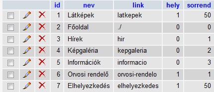

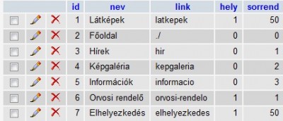

Kicsit rugalmasabb, ha a felhasználók táblába jogosultságonként felveszel egy boolean (vagy mysql esetén tinyint(1)) értéket, és azzal jelzed, lehet-e olyat neki, avagy nem. Bejelentkezéskor mented sessionbe, és bármikor később eléred.
Ezt nem inkább úgy érted, hogy csinálok egy másik táblát, pl jogok alatt, és ott megadom nei egyeségel azt, hogy az:
1-es joggal rendszelkező ezt meg ezt teheti
2-es joggal rendszelkező ezt meg ezt
stb...Szerk.: Jelenleg így néz ki a felhasználó tábla.

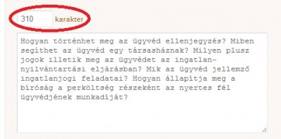

Van egy stlen függvényem egy szövegre ami mindig többet ír ki mint amennyi valójában. Js és nopad szerint is csak 488 karakter, strlen szerint már 540 karakter. Ez mitől lehet?
A postolt adatokat nem változtatom meg. -

Kis segítség kellene. Az aktív menüpont megállapításában.
A menüpontokat adatbázisból kérem le, viszont nem tudom, hogy oldhatnám meg az aktív dolgot.
Kicsit nagy fába vágtam azt a bizonyost szerintem....
Forrás:
//menüsor kiiratása
$Menusor = mysql_query('select * from szapar_navigacio
where hely = 0
ORDER BY `szapar_navigacio`.`sorrend` ASC');
//aktív menü
$MenuAktivKeres = str_replace('/!!!szapar.hu','',$_SERVER['REQUEST_URI']);
$MenuAktiv = mysql_query('select url from szapar_alias
where eng like '%.$MenuAktivKeres.%' and url like '%tipus%'');
//kapcsolat ellenőrzése
if (!$MenuAktiv) {
die('Hiba: ' . mysql_error());
//aktív menü keresése
if (mysql_num_rows($MenuAktiv) == 0) {
$MenuAktivPont = '';
else {
$MenuAktivPont = mysql_result($MenuAktiv,0,0);
if (!$Menusor) {
//menüsor listázása
while ($row = mysql_fetch_array($Menusor)) {
echo '<li><a title="'.$row['nev'].'" href="'.$row['link'].'">'.$row['nev'].'</a></li>';
}Hogyan tudnám megoldani szerintetek? A cél az lenne ha nincs a tipus az url mezőben akkor a főoldal lenne az aktív ellenkező esetben ahol megvan adva a tipus ott a hozzá tartozó fenti menü.
Aki le szeretné szólni, az inkább ne tegye ... tudom, nem vagyok valami nagy .... -

Kicsiny katalógus oldalam tovább fejlődött így a követelmény is nagyobb lett.
Beépítettem az input mező alá egy karakter számlálót, ami a leütött karaktereket kiírja egy mezőbe. A tartalom adatbázisba illesztéséhez 500 karakterre van szükség.
A mező még csak 466-on van de már így is el fogadja, gondoltam a js rosszul számolt, de nem a notepad-ba bemásoltam és megfelelő.
Szóval akkor csak a php oldalon lehet a hiba.$megszamol = strlen($_POST['szoveg']);
elseif ( $megszamol < 500 ) {
echo '<div id="hiba"><p>Írj még egy kicsit hozzá, kicsit kevés!</p></div>';
}Feltöltés után azt írja ki az
echo $megszamol hogy 466 karakterValami tipp?
