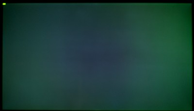

Hogy mivel nem vagyok teljesen megelegedve? Huh, ez lehet, hogy hosszu lesz, meg ugy is, hogy kihagyok veletlenul par dolgot.
- A hattervilagitas nem egyenletes, bar ezzel tisztaban voltam a vasarlas elott is. Ez a technologia egyelore itt tart, nem is zavar, de azert leirom.
- A hattervilagitas szine nagyon kek. Ez reszben megint technologiai dolog, hogy a feher ledek nemigazan feherek, valamint nem kivanhatom, hogy egy ilyen "olcso" keszulekbe rgb ledeket rakjanak. De azert nem lehet nagy elvaras, hogy egy szinszuro foliaval a ledek elott kompenzaljak ez a hibat.
- A panel betekintesi szogei csapnivaloak, akarmit is irjon a specifikacio. Foleg a sotet arnyalatok vilagosodnak ki.
- A panel nem homogen. Hogyismondjam... a szelein hamarabb es durvabban nyit. Feketen, a felhoket leszamitva egyenletes, de ahogy novelem a megjelenitendo tartalom vilagossagat, akkor kozepen meg szinte fekete, viszont a szeleken mar eleg vilagos.
Leirva nem biztos, hogy ertheto, de itt egy kep.
A kep erosen vignettal (a sarkok sotetebbek) ez a kep hibaja es nem a panele.
Szoval a megjelenitett kep szimpla homogen sotetzold. Ha hozzaveszem az egyenetlen hattervilagitast, akkor felhos sotetzoldet kellene latni. Ezze szemben kozepen meg boven a panel "feketeje" latszodik, szelebbre pedig mar vigan zold.Jo, mondjuk a kep pont a gyengejere tapintott, de normal anyagon ha nem is zavaro, de lathato, hogy a szeleken vilagosabb a kep. Nalam a jobb szelen erosebben.
