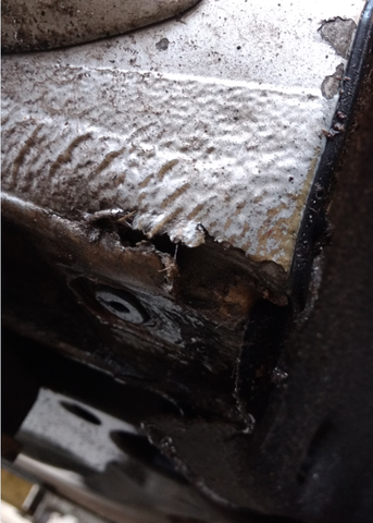

diablo1984 #149279 üzenetére
Pedig az. Itt van egy idegen foto netrol vadaszva. A muanyag rucsis, mert igenytelenul gyartjak. Az a sarga vacak ami kilatszik a muanyag vedoreteg. Nyilvan azert van mert itt kapja a legtobb kovet, homokot. Egesz hossz menten ilyen.
Majd holnap csinalok kepet ugy, hogy megtisztitom, meg vagok darabot a lelogo muanyagbol.

diablo1984 #149277 üzenetére
Hat. Sajat kezemmel/szememmel lattam, hogy az egy bevonat az elejetol a vegeig. Az a helyenkent sarga szinu szar, amirol megkopott a festek. Raadasul viszonylag puha, siman vissza tudtam hajtai 180 fokot. Igy van mind a ket oldalt, a bal oldalon erintetlen. Alatta ott a vas, epsegben van es nem korrodalt. Sehol sem korrodal a kocsi, meg eleg fiatal hozza.
Az egesz meg egy fekvorendorre leeres miatt szakadt igy fel a Mechwart ligetnel.
Ez a sok barnas szar pedig egyszeruen szutyok, epitkezes van a kornyeken, felverte ra a nyalkas utrol. Az egesz kocsi ilyen.
