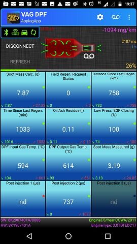

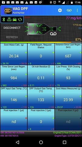

Na megcsinaltam a VAG DPF-t. Szoval a szuro allapota:
Amikor teli volt a soot mass 23.99g measured es 26.24g calculated. Autopalyan voltam amikor elkezdett regeneralni, de nem tudta teljesen vegigvinni csak 20%-ig ment le, mert balesett miatt 0-ra allt a forgalom, valoszinuleg erzekelte es nem fejezte be teljesen. Szoval a vegere soot mass 2.54g measured es 5.98g calculated.
Oil ash 0.11l. Utolso regeneralas ota 758km-et ment(1033 perc).A szuroben 308ezer km van. Szerintem eleg jol birja.
